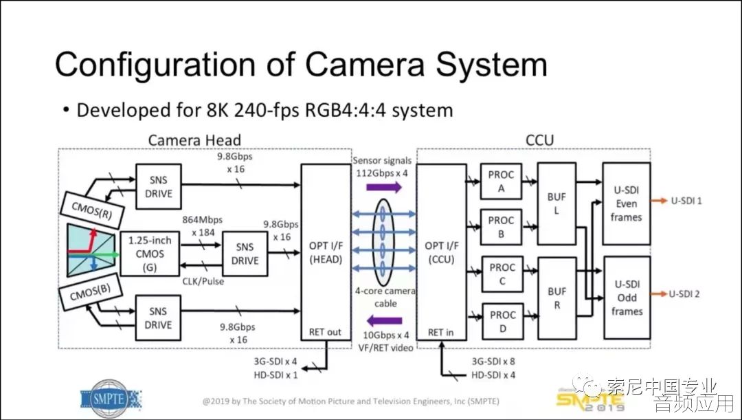

NHK提出1.25"3CMOS 8K成像器规格的建议是谨慎的,也是面向未来的。从近期获得的资料看,NHK对于转播摄像机的研发方向是在1.25"基础上的240P高速拍摄、480P超高速拍摄。
图3:NHK基于1.25"成像器的8K超高速研发

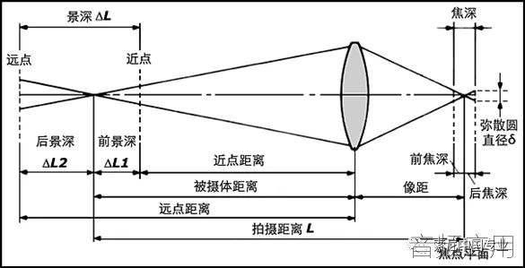

从景深计算公式可以看到,景深与光圈、焦距、拍摄距离以及容许弥散圆直径有关。这些因素对景深的影响如下(假定其他的条件都不改变):
镜头光圈:光圈越大,景深越小;光圈越小,景深越大;
镜头焦距:焦距越长,景深越小;焦距越短,景深越大;
拍摄距离:距离越远,景深越大;距离越近,景深越小。
图5:景深计算公式

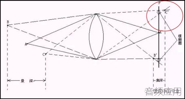

还有一个参数我们需要熟悉,它就是容许弥散圆直径。其中有两个概念:弥散圆(circle of confusion)和容许弥散圆(Permissiblecircle of confusion)。
与光轴平行的光线射入镜头,在焦点前后,光线开始聚集和扩散,点的影像是模糊的扩大的圆,这个圆就叫做弥散圆。
如果弥散圆的直径在一定范围内,实际影像产生的模糊不能被辨别,这就被称为容许弥散圆,是界定清晰或者模糊的指标。
要分辨清晰至少需要2×2个像素,容许弥散圆的直径就需要小于两个像素尺寸。在焦点的前后各有一个容许弥散圆,两个容许弥散圆之间的距离就是焦深(前焦深+后焦深)。
图6:弥散圆、容许弥散圆与焦深
景深和焦深直接对应,成正比关系。在被摄主体(对焦点)前后的景深范围内的图像是清晰的。
图7:弥散圆直径与焦深、景深

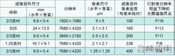

1.25"8K成像器相比S35成像器的成像角度小一些;与2/3"4K成像器相比,在分辨率提升4倍的同时板面面积是4倍略小一些,像素尺寸(2.1μm和2.5μm)接近,由分辨率引起的容许弥散圆直径变化较小。简单来说,实际拍摄中,景深依次增多的顺序是S35—1.25"—2/3"。
对于转播用8K摄像机,采用1.25"8K成像器是在考虑了成像器尺寸、分辨率等与转播拍摄景深需要等因素的平衡性选择。
图12:成像器尺寸的比较
采用1.25"3CMOS 8K成像器,可提供高画质图像
目前高端的2/3"4K摄像机已经可以提供较高的灵敏度和宽容度,对于S35 8K摄像机来说,成像器尺寸更大,像素尺寸和像素密度的条件更高,实现更高的灵敏度和宽容度也更容易;从下表中数据我们可以看出,在2/3"成像器上实现8K分辨时像素尺寸更小、像素密度更高,要保证图像质量难度会非常大;而1.25"8K成像器的采用,能够较方便的保证图像的灵敏度和宽容度。
图13:成像器件尺寸、分辨率与像素尺寸、像素密度的关系

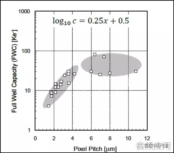

更大尺寸成像器无疑会对动态范围和信噪比有帮助,选择1.25"8K成像器,是在考虑像素尺寸与动态范围和信噪比关系后的结果。
在ITU-RBT.2100标准中规范了PQ和HLG两种模式。按照HLG制作要求,摄像机应能提供不低于1200%的动态范围。综合考虑8K、4K及HD节目的需要,下变换HD信号或裁切输出HD信号,信噪比不应低于60dB。
动态范围是指成像单元的饱和最大光强与等价噪声输出光强的比值,也即满陷容量(FWC)与等效噪声信号的倍数,而FWC通常取决于像素间距。
下图是CMOS成像单元的FWC与像素间距的关系和关系等式。其中x是像素间距,c是像素的满阱容量(FWC)。要达到HLG要求的1200%动态范围,成像器的像素不应小于2.32μm。1.25" 8K成像器的像素尺寸是2.1μm,尺寸接近。而8K 2/3"成像器的像素尺寸只有1.25μm。
图15:传统CMOS图像传感器的像素间距与满阱容量(FWC)
NHK文件中对于索尼UHC-8300的技术介绍,以及设备公开资料可以看到,采用1.25"3CMOS成像器的8K摄像机,当时测试时动态范围达到1300%,信噪比达到-62dB (1080/59.94i)。

实际拍摄时缩小光圈就可以看到衍射的影响。光圈值小于某个临界点时成像分辨率会急剧下降,因此拍摄时应配合使用ND中性密度灰片,始终保持光圈的F值大于临界点。
图17:成像器件尺寸、分辨率、像素尺寸、像素密度、光圈值临界点之间的关系
