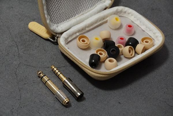

鎏金版的收纳包是新设计的,表面嵌的那些英文,光照下会有金光闪烁。但手感略单薄,可能不会显得很高级,我觉得这有些遗憾。

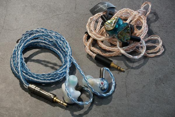

线材是全新设计的,并配备3.5mm单端和4.4mm平衡两种可拆卸式插头,类似飞傲那种的方案。
这对手头有平衡口播放器或“小尾巴”的用户来说,是很友好的。
目前来看,在1000元档,有这种插头设计的耳机还是比较少。
K牌这次还是很有心的,有放手一搏的架势。
还附赠了3.5转6.35转接头,方便接台机。总之,插头这块算齐活了。
另配备三种类型的耳套,可实现“均衡”、“通透”和“低音增强”三种音色。
这三种耳套,我暂且只推荐“均衡”和“通透”吧。
原因是,鎏金版低音还挺强势的,若再安装“低音增强”套,可能有损HIFI。

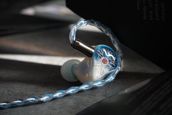

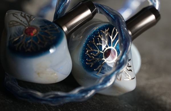

IDUN鎏金版除了丰富实用的配件,再就是高设计感的面板和线材了。

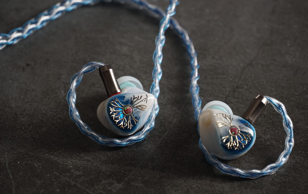

K厂女神(老板娘)基于北欧神话而设计的手绘面板,常会打动到我。像IDUN鎏金,它那梦幻蓝+金色“生命树”枝干+银蓝色混编闪烁白光的线,盘在手上,简直有些不像商品,而更像是拿到了神话中的那个“线索”,亦或是那个“灵魂”。
“生命之树”也很像是泛金光的“神经网络”,面板中心是个类似“宝石”的圆形物体,材质不详。
IDUN鎏金版的面板有明显的,类似“插画”的故事性,告别了初代IDUN单纯的图案美。

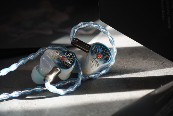

不论光线强弱,都挺迷人。

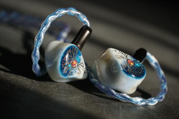

但也有不那么好看的地方,比如上图这个“色块氤氲”,有时会让我觉得有点脏。
也许侧面和内侧要手绘出“色彩自然流动”的效果,更难掌控吧……
如你也和我一样有“美术”情节,“插画”情节,那你会Get到K牌的审美要义。

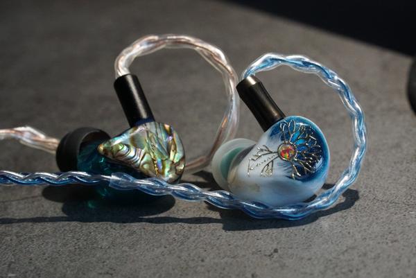

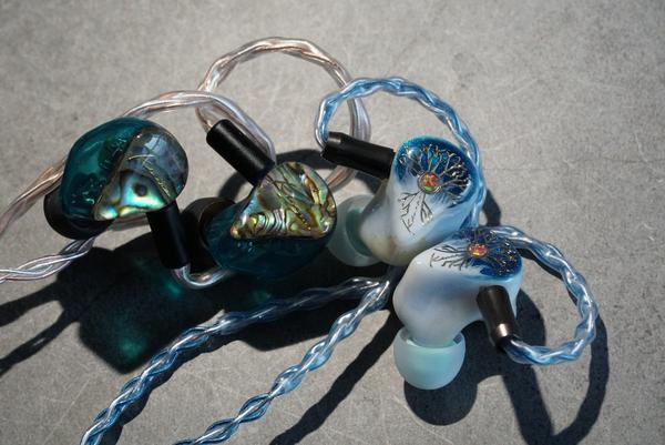

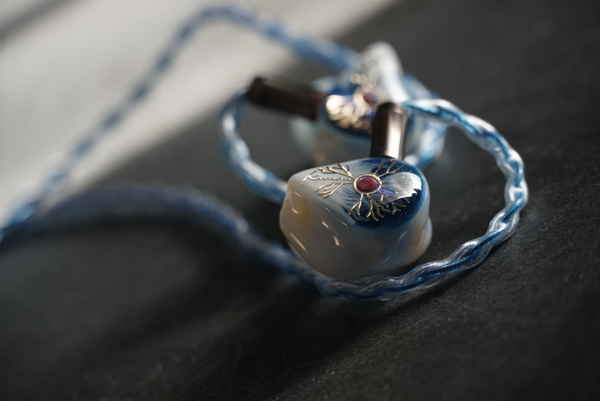

对比初代(左侧),IDUN鎏金版的细节工艺看着要再好点,但具体到颜值,我觉得不相上下。
再对比下。与腔体的接线部位,鎏金版更好些,反光的层次感、艺术感,鎏金版稍胜。
(鎏金版因金、蓝、白各种光斑闪烁的缘故,也是不好拍摄,图片仅供参考)
佩戴舒适度,两者几乎一样,和森海塞尔IE40PRO基本一个水平,近乎满分级。也不会像金属外壳耳机那样,可能造成皮肤过敏或是冬季冰耳朵。
线材升级的明显,圆滑垂顺,更易收纳,看着也干净。
