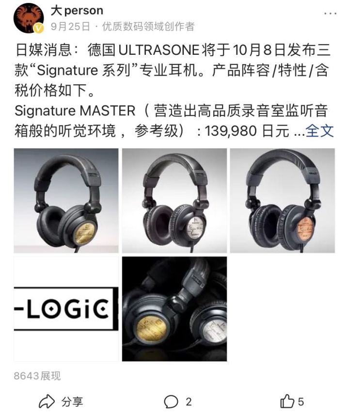

早前日本PHILE WEB发布了极致品牌的消息,我转发了下,很快就有关注者和我交流这几个型号。
可见德国设计的魅力。只是价格——真的贵

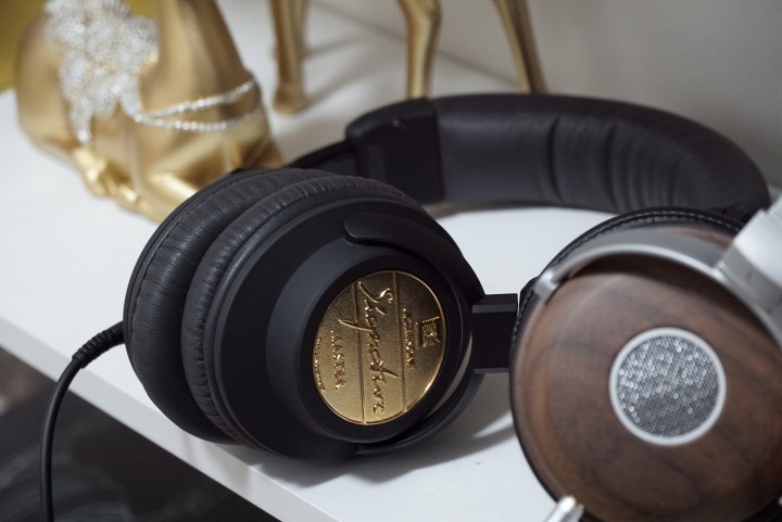

MASTER的收纳包,上面有品牌logo、银色铭牌和浮雕金牌。看着就不便宜。
除镶嵌的“浮雕金牌”外,MASTER主体色为漆黑(转轴、吊架、滑轨)和深灰(耳罩和耳垫)。
重约325g(不包含线),是signature系列里面相对更重的那个。另两款都是310g(不包含耳机线)

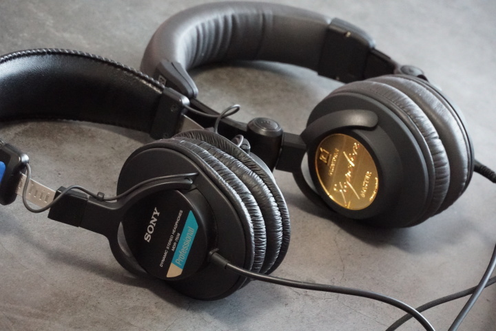

和索尼MDR-7506对比,两者主体框架近似,但品质做工和档次感,极致MASTER明显要再强悍些。
MASTER也很像是加厚加粗的7506。
和7506一样,可以M型折叠,大幅缩小体积。
线材部分,两者不同。MASTER是顺滑的粗线,而7506是缠绕式的“电话线”

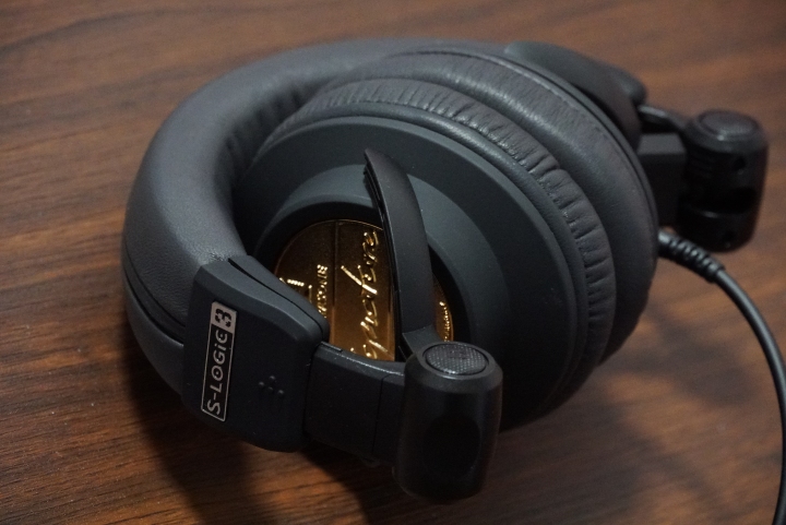

耳罩可翻转90°。
正常佩戴时,耳罩翻转的终点是朝向身体外侧的,我本人不太喜欢这个设计。最好是终点向内,耳垫扣在锁骨位置。
好在挂脖时,俩耳罩可以完全闭合。

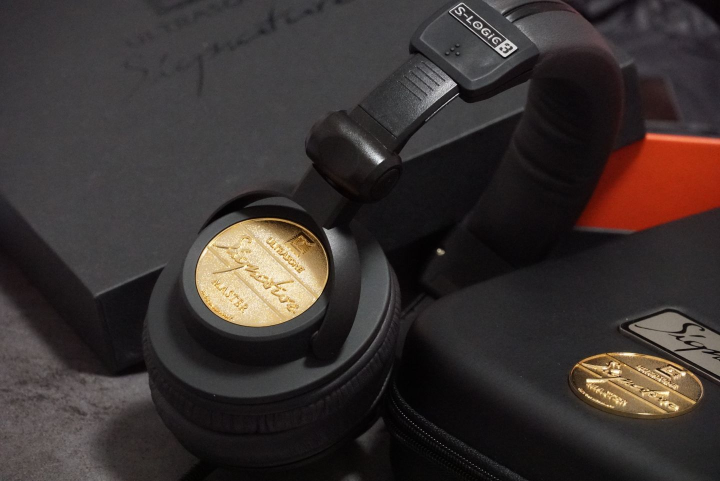

耳机上的这个牌子和收纳包上的这个似乎相同,比较有趣。

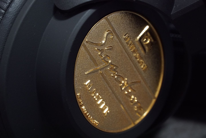

这牌子正中间刻得是Signature,紧邻的下方是MASTER,再下面是一串小字儿,MADE IN GERMANY
是的,德国制造。
雕凿很细致,且力度大,印迹非常明显。

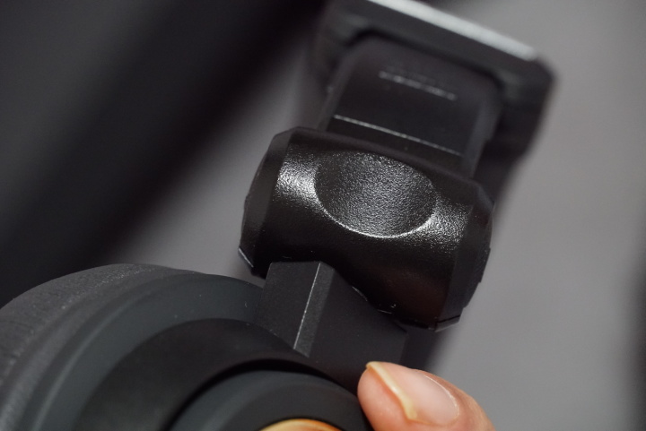

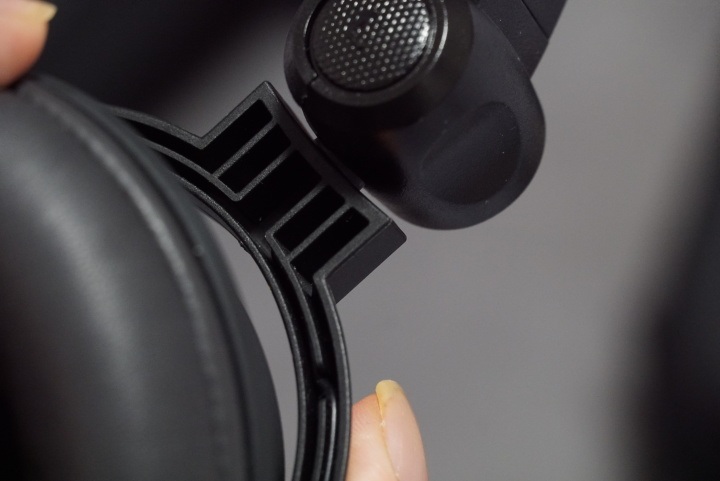

支架和转轴之间的缝隙有可能会夹住手指肚的皮肤。
我被夹了两次,有些疼,主要是因为下方物件设计的较尖锐所致。
个人建议日常使用时,手指要留意避开这个缝。

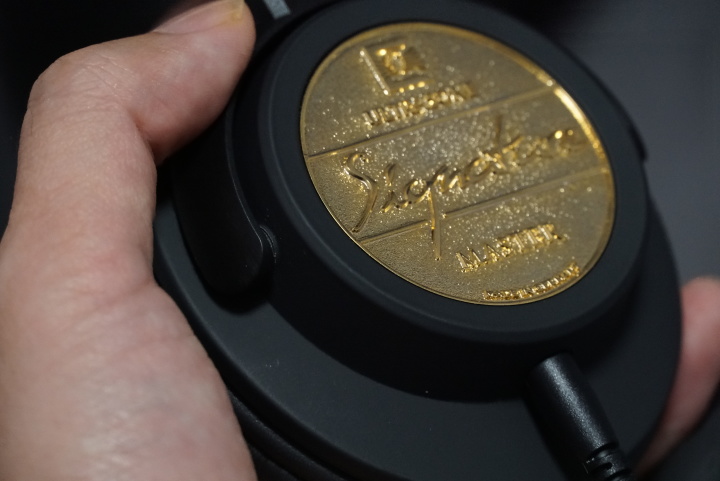

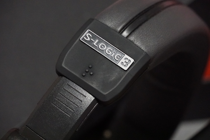

搭载S-LOGIC 3空间重塑技术。
嵌有S-LOGIC 3的铭牌有斜纹拉丝处理,在变换角度时会闪烁光芒,很显质感。
下方的“盲点”在区分耳罩左右时可用,不过必要性不大,日常只需摸到它左侧的耳机线即可。

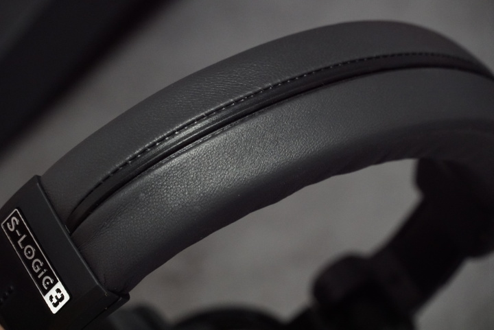

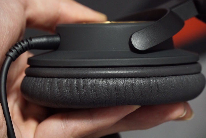

耳垫据悉是由某种小羊皮包覆,触感不错。同时,这里也是整个耳机摸着最柔软的地方。
顶部也是某种小羊皮。但填充物似乎没有太好,触感略硬,不如耳垫。
整个头带厚且宽,存在感很强。

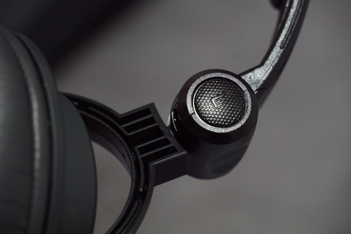

转轴侧面圆形区域也有L、R的左右标识。

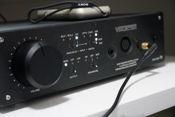

苹果手机直推也能有较好的响度和耐听性,但最好还是便携播放器,当然,更好的还是台机。比如湖人V380。厚度、声场、自然感、动态兼具。

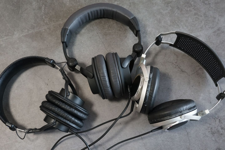

为尽量客观评价,还是有必要找些类似风格的耳机做下参考。
期间用湖人V380听了MDR-SA5000、MDR-7506、MDR-Z1R这些。
经数小时,反复折腾后,大致听明白了极致MASTER……
首先,MASTER的结像要比同为监听耳机的7506扎实。简言之,MASTER听着更接近音箱,而7506即便在V380下,也仍旧是耳机(塑料声)。
素质上。低音动态、中高频分离度、全频密度、厚度,MASTER明显好于7506。听着更浑厚、有力、宽广。
音色上的差异:前端音量再大,MASTER都很稳,很平滑自然,而7506会有中高频较亮而引发的某些刺耳感。
MASTER的人声略微强调力度,亮度稍暗,风格自然柔和,低音和高音延伸都很好,高音的密度、量感和瞬态都挺惊艳,同时,也会有更规整的声场感受;
7506人声更直白明亮,乐器和人声距离很近,尽管层次很不错,但聆听较大编制、动态起伏大、细节多的音乐时,会有捉襟见肘的窘迫和嘈杂感。而MASTER倒是没这问题,不论曲子多变态,它也仍是一副从容、包容的面孔,一切都那么有礼有节,那么鳞次栉比……牛B。
两者也有相似:一是三频都挺均衡;二是都不会像传统意义上的HIFI耳机那样,有某种味道上的渲染。
它们都很适合热衷真实感,追求细节清晰度的发烧友,但相对的MASTER确实更加“极致”,也很能传递品牌精神。
若以单纯的“好听”为标准,两者各有各的好听之处,7506中低频更松弛,相对更Q弹,这会强化某些音乐的流行性;而极致MASTER类似音箱的听感,沉稳大气的声场和绝佳高频瞬态会更适合大场面音乐的气势和韵味。
对比MDR-SA5000,差异较大,简单说说。
SA5000有较明显的偏高频的调音风格。轻盈、凌厉与纤细感并存。低音下潜不算深,但质感很高。全频透明度很高。极致MASTER除声场的“纵深”感不会特别出彩,其余差不多已是“面面俱到”,让人难觅瑕疵了。但听感上,可能也因这“面面俱到”,显得不会很松弛、柔和。
对比MDR-Z1R,就说一句吧。极致MASTER更好伺候,易出正常声、好声。
