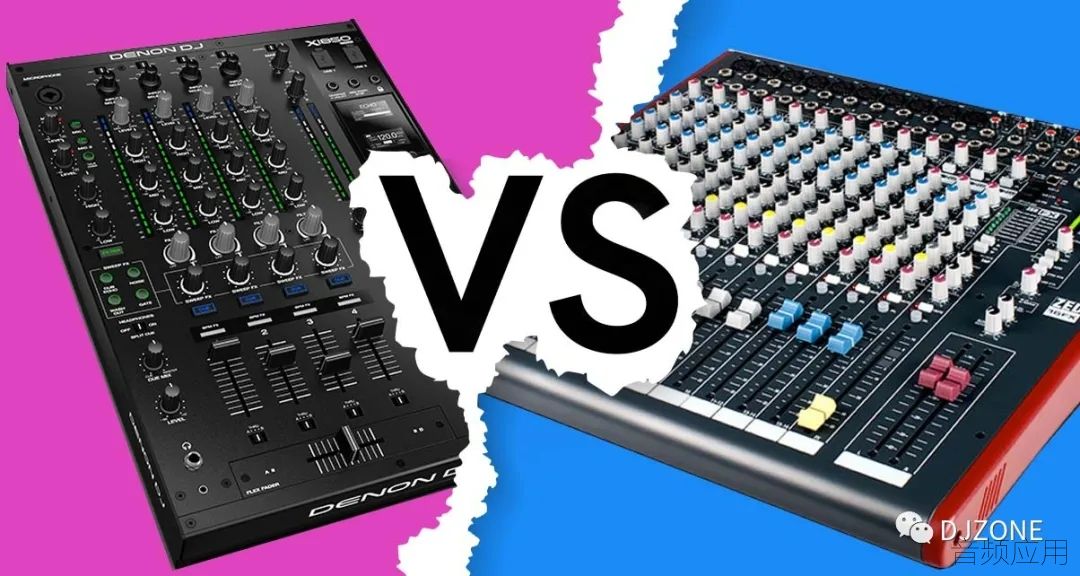

现场调音台
我们称非DJ混音台为‘现场’调音台,有时也叫‘乐队’调音台。这些台子专为音乐家设计,通常在现场演出或者工作室中用来接入电声乐器或者话筒收录的人声/演奏。
下图是一款典型的入门级现场调音台- Allen & Heath ZED-16FX:
这类调音台通常具备以下基本特性:
多数通常为单声道- 每个输入占据一个通道,这是因为话筒和乐器几乎都是单声道
通道功能偏向话筒- 这意味着通道可接受话筒输入,并能为其提供电源(这是因为工作室中倾向于使用需要电源才能工作的‘电容’话筒)
通道功能也偏向乐器- 通道可连接吉他、贝斯等乐器,乐手可以直接插入
往往具备更多的通道- 现场调音台的输入通道超过32个很常见- 可能还会更多,DJ混音台不会有这么多的输入通道
通道上具备大量控件- 每个通道会具备更全面的均衡、静音和路由控件,你会在通道条上看到比DJ混音台多得多的旋钮和按键
通常配有更长的推子- 调音台的推子需要实现更精准的调整,所以往往比DJ混音台上的更长
不会配置交叉推子- 在有这么多输入通道时,交叉推子会变得没有意义,再说它在本质上是DJ表演时才需要的功能
可能会配有内置功放- 一些调音台可以直接连接音箱,配有内置的放大器,但DJ混音台从来不会这么做
DJ混音台
DJ混音台,无论是为俱乐部DJ还是搓盘DJ设计的,都与现场调音台大不相同。
DJ混音台可以理解为特殊类型的调音台,但需要混合的内容和使用场所有所区别,还会用到现场调音台没有的功能。与此同时,现场调音台上的很多功能也是DJ混音台不需要的。
下图是‘标准’俱乐部DJ混音台- Pioneer DJ DJM-900NXS2:
混音台通常具备的基本特性有:
通常有二或四个主通道- 这些通道都是立体声的,因为需要接入的设备是立体声的唱机、CDJ或者录制后的音乐
会有耳机Cue区域- 这是至关重要的部分,因为可以让DJ听到观众听不到的内容
会有交叉推子- 除了极少数的例外,所有的DJ混音台都配有交叉推子,可在两个音源之间实现方便且有创意的混合
会有一到两个功能受限的话筒输入- 可接入不需要供电的‘动圈’话筒,在DJ说话时还可以使用Talk Over功能来降低通道音乐音量
主通道还可以进一步切换输入源- 通常会有Line(CDJ)、Phono(唱片)甚至USB
通常具有内置效果器- 很多俱乐部型号的DJ混音台每个通道都设有效果旋钮,还具备更加全面的整体效果引擎
每个通道的控件数量有限- 每个通道会有四、五个旋钮,包括简单的EQ、电平及其他功能
没有乐器输入通道- 无法插入吉他、贝斯等乐器
