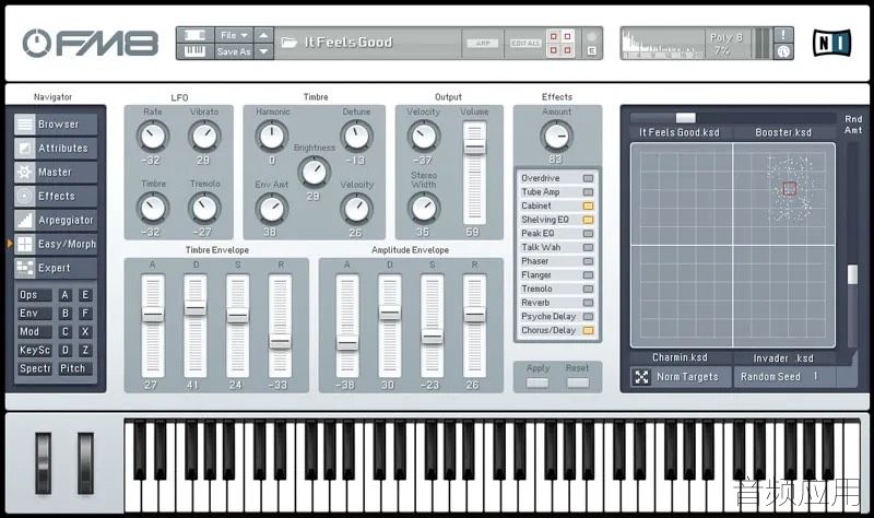

Native Instruments 现代 FM8 软件合成器的出现,让大家更方便直观调制 FM 合成器。它允许您使用编程矩阵创建任意数量的算法。多个载波运算器可以路由到输出,每个运算器连接到自己的独立调制器。然后可以存储算法以供以后调用作为另一种声音的结构。
Native Instruments FM8 FM 合成器软件与 DX 系列的原始包络发生器一样,FM8s 时间/电平包络允许您指定包络每个阶段的电平,以及从一个阶段到下一个阶段所需的时间。此外,您可以通过创建自己的断点来定义总共需要多少个阶段 - 十分高度灵活!

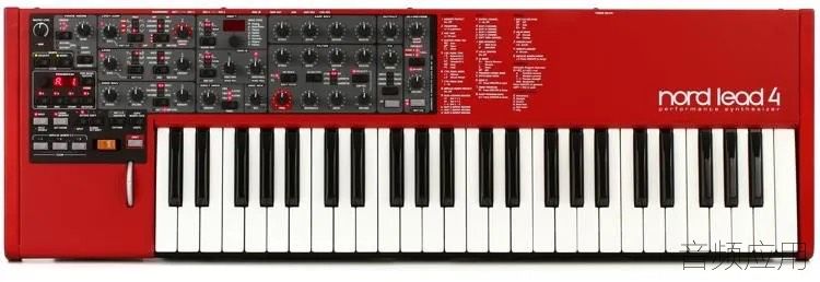

Nord Lead 系列和 ASM Hydrasynth 系列就是不折不扣「虚拟模拟」合成器也就是「VA」,但建模中还有一种对象是专门针对真实乐器还原来设计的,也就是建模的第二个方向,例如 Dexibell 的 T2L 就是这个方向的物理建模方式。
