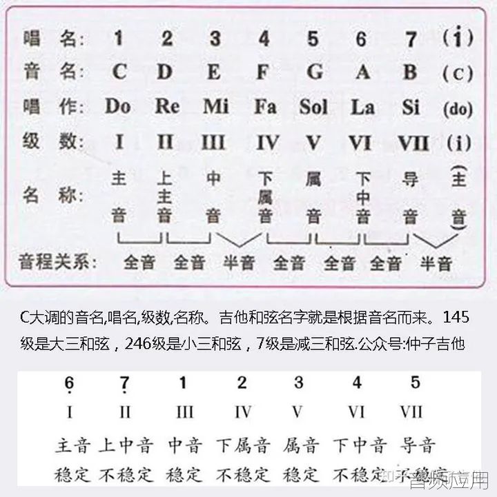

C大调音阶练习,弹出1 2 3 4 5 6 7 i (do re mi fa sol la si do)
大调概念
当满足3 4和7 i中间是半音,其他音符相邻是全音的就是大调音阶。以C为主音C=1(do)的就是C大调。
大调音阶指法
