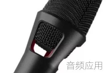

稍早前,Austrian Audio奥世声发布了旗下的新款人声麦克风OD505,它是一款设计独特的有源动圈人声话筒,为现场人声录音工作提供了便利。OD505以坚固而时尚的结构为基础,将动圈话筒舞台表现的稳定性与录音棚中电容话筒的音质,完美的融合在了一起。6 d* A2 e; w1 Y& s7 Z9 W% s- C2 R2 U
Austrian Audio OD505 有源动圈话筒6 g0 b/ R) ~' R1 x: X
7 }9 @, E; ^! U# }8 s8 E5 I7 w5 C
与传统的单动圈单元的动圈话筒不同,OD505使用了两个独立的单元。正面的有源动圈振膜搭载了内置前置放大器,使得其灵敏度能够与电容式话筒媲美。而位置靠下的被动单元则是采用了极性翻转的设定,以感知并消除不必要的手持噪音。此外,前膜盒由橡胶衬套支撑,以进一步实现物理隔绝。由于OD505具有有源电路,因此需要48 V的幻像电源才能工作。/ k0 r5 |3 T1 [1 w2 p

该话筒采用奥世声公司创新的“开放式声学技术”系统。这种设计通过减少振膜和外壳之间的接触点数量,来实现声音不受阻碍地从各个方向上被拾取。同时,这种设计也有助于消除由于手持话筒时,因接触话筒外壳而引起的不必要的反射和共振,较少对人声拾取的影响。此外,专为OD505设计的专有3D Pop噪声消散器,可进一步降低爆破音的影响。' p- T: \; r3 n& b: e
- T! L$ H4 \. b$ O4 J2 W0 M 640.webp (23).jpg ' |1 I* n  y+ {; q3 U$ x
OD505 低切开关
' Q. Y( J9 Y: o5 g; _' }, S5 e: Q- i1 J) H8 g0 z5 z2 q7 w
OD505机身提供了一个低切开关,可以降低120 Hz以下的低频率,从而大限度地减少对各种机械噪声的拾取,并进一步使OD505免受舞台演出时各种”粗暴操作”的影响。在近距离使用话筒时,使用低切滤波器也有助于减少近场效应。$ q4 T) C# _* d9 g
7 k' ?# o& c0 G$ f) _# ]话筒机身为黑色的一体压铸金属工艺,而话筒机身内侧则是奥世声标志性的红色调。机身底部镶有一个奥世声的LOGO徽标。OD505重量分布平衡性良好,即使是低龄歌手也能轻松握住。机身上的低切开关是嵌入式的,操作时,可能需要借助工具来拨动它,这样的设计也可以避免舞台演出时的误操作。话筒底部是标准的XLR型连接口,能提供平衡的音频输出。) j0 Q: y+ M8 ?4 H% |% x6 n% r

OD505 拾音器结构及3D Pop消声器* s$ I0 i% N& Y
! M; J4 \  w. G' {5 Z# S& N  M根据奥世声的设计,OD505有源动圈话筒可以处理几乎无限量的SPL而不会产生过载。带有有源电路的电容话筒具有最大SPL额定值,指示在电路过载之前话筒可以接收的信号量。由于OD505处于活动状态,其最大SPL额定值为154 dB。我发现无论我对着麦克风尖叫多大声,它都不会过载。(我确实做了,但是在执行此项测试时,让邻居非常恼火……)  y$ l% [9 L0 m7 m2 ^
