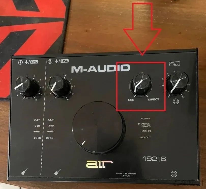

问:您好,请问M-Audio Air192声卡面板上的【USB / Direct】旋钮是调节什么的,具体功能是什么,我应该怎么设置?
答:您好,您说的Air912音频接口面板上的【USB / Direct】是用于调节输入信号和设备回放(比如电脑软件播放的歌曲)信号监听比例的旋钮,我们建议您首先默认放置在12点位置,之后根据您的需要进行左右转动调节,往USB方向转动为:增加设备回放信号比例,往Direct方向转动为:增加听到的直接输入声卡的音频信号比例
【USB / Direct】旋钮
