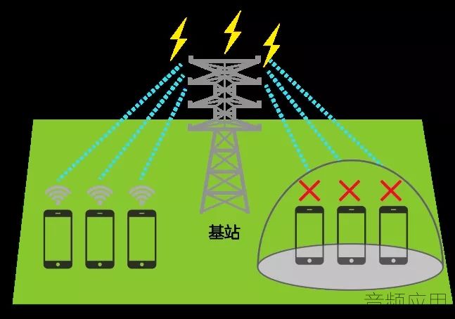

要想知道屏蔽手机信号究竟有什么作用,我们先来了解一下移动通信的工作原理。
手机作为移动通信设备,在通信时需要先与附近基站建立起连接,然后再接入核心网,从而找到通信目的地。
在上述过程中,所有信息都是通过电磁波承载和传递的。手机所用的电磁波频段,与手机所用制式及所在运营商有关。但总的来说,三家运营商所用的电磁波频段分布在850-4900MHz范围。
考研组织者要想屏蔽考场内的手机信号,不可能让考场附近的2G/3G/4G/5G基站都不工作;否则,这一片区的所有通信设备都无法正常通信了。那就只有屏蔽考场内手机信号这条路了。
说到屏蔽手机信号,最先想到的肯定是金属屏蔽,即将手机放在密闭的金属盒子里,通过金属阻挡电磁波的传播。但是,将所有考场的教室做成金属封闭的教室显然不切实际。
那该怎么办呢?
其实很简单,只需要一个小小的手机信号屏蔽器,就可以屏蔽考场内所有手机信号。
二、屏蔽手机信号的原理
手机信号屏蔽器在工作过程中,以一定的速度从前向信道(从基站到手机的信道)的低频段向高频段扫描,在手机接收报文信号的过程中形成干扰,使手机不能检测出从基站发出的正常数据,从而无法与基站建立连接,呈现无信号、无服务状态。
打个比方,手机和基站通信时,信号屏蔽器就像捣蛋鬼,故意在你身边制造噪音,噪声信号大到手机根本听不清基站在说什么,而手机说的话,基站也听不见。其实,这并不是屏蔽了手机信号,而是使手机发出的信号湮没在了大量的噪声信号中,从而达到干扰目的。
目前,考场用的手机信号屏蔽器都是全频段的,它能干扰三家运营商2G/3G/4G/5G的全部频段,WIFI信号和蓝牙信号也能全部屏蔽掉。

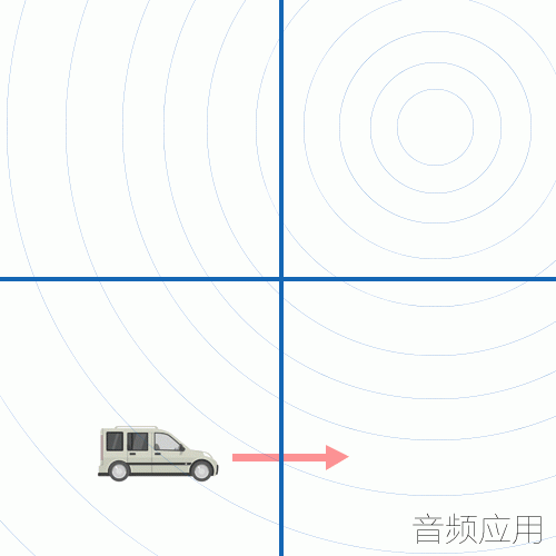

针对这种专用无线电通讯工具,考场专门配备了装有无线电监测器的监测车,用于实时监测来源不明的无线电波信号。
那么,无线电检测器究竟是怎么工作的呢?
由于电磁波具有“近大远小”的特征,通过不断移动检测车,监测设备便可根据距离远近和信号的强弱,定位出信号发射器位置,把使用这些无线电通讯工具的违法者当场擒获。
现今,无人机也出现在了考场,能够更快地进行信号定位。
