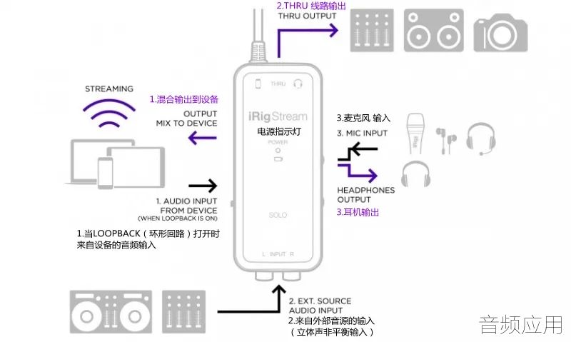

-iRig Stream Solo音频接口介绍-
iRig Stream Solo是一款易于使用的全模拟音频接口,适用于 iPhone、iPad和Android,允许用户连接多达三个独立的声音源,并将它们混合以进行直播
【中字】一分钟带你了解
iRig Stream Solo 音频接口
通过RCA输入(莲花立体声非平衡插口)连接DJ卡座、调音台或键盘。通过3.5mm(耳机/麦克风)插孔使用耳机或iRig麦克风进行画外音。甚至来自宿主设备的音频也可以循环返回,并混合成一个信号,该信号特别针对直播进行了优化,并同时发送到用户选择的直播应用程序
(图)iRig Stream Solo输入/输出设备连接
如图iRig Stream Solo非常的易于使用,通过专用TRRS线连接到任何iPhone、iPad和Android设备。其3.5mm单声道Thru线路输出允许用户将音频发送到其他设备,如摄像机、调音台等。使用两节AA电池,直播人员可以在任何地方享受数小时的可靠性能
