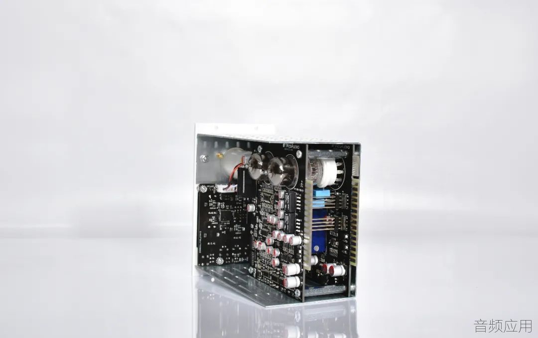

WesAudio _RHEA|适用于各种声音处理需求的总线压缩器
_RHEA
立体声 Vari-Mu 电子管压缩器
WesAudio RHEA 立体声压缩器模块使用了电子管增益衰减电路,凭借其100%模拟信号电路和高品质变压器,提供了出色的音乐性和优秀的声音品质。
不仅采用100% 模拟电路设计, RHEA 还可以在DAW中进行完全控制和自动化——模拟和数字技术的完美结合。
可切换的谐波失真电路设计可让您为声音添加色彩和深度;干湿混合旋钮可以更轻松的并行压缩处理。配备SC-Filter侧链滤波器以防止低频过度触发压缩,RHEA 电子管压缩器是一款适用于各种声音处理需求的总线压缩器。
关于 NG500 方面
WesAudio RHEA 压缩器模块可与一般标准500系列电源盒配合使用,但当您搭配 _Titan NG500 电源盒使用时,您将能够更高效的进行数字控制。
TITAN 等 NG500 电源盒可以对多个 ng500 数控模块进行统一管理,并支持 DAW 的自动化。
当然,在一般标准的 500 系列机架中使用时,只需连接一根USB,也可以进行完全数字控制。
可调节的谐波失真电路设计
WesAudio从不对声音妥协:RHEA立体声压缩模块拥有 +24dBu 的动态余量。
如果您想在处理的音频中为您的声音添加一些特别的东西,请打开 RHEA 的 THD(总谐波失真)模式。
可选择中/高两种模式,THD 为您的声音增加饱和感,增加谐波——它非常适合增强低频或为您的混音添加中频丰富度。
SC-Filter
RHEA 压缩模块提供三个可切换的高通滤波器,这对于防止低频触发过多压缩非常有用。
例如:混音工程师在将 RHEA 用于鼓组总线处理时——侧链滤波器允许 Snare军鼓和 Cymbal 镲片声触发压缩,同时可以防止 Kick 底鼓过度触发压缩器。
使用 SC-Filter 侧链滤波器功能,您将能够在进行总线处理时,更精准的控制低频的量。
由于数字信号成为当今时代科技的一部分,因此我们认为现在比以往任何时候都更需要模拟风格。
很难想象哪些比 vari-mu 设计更具音乐性和丰富的声音压缩。这一次 ng500 系列展示了新品 WesAudio _RHEA —— 尊贵的、现代与复古结合的新产物。
