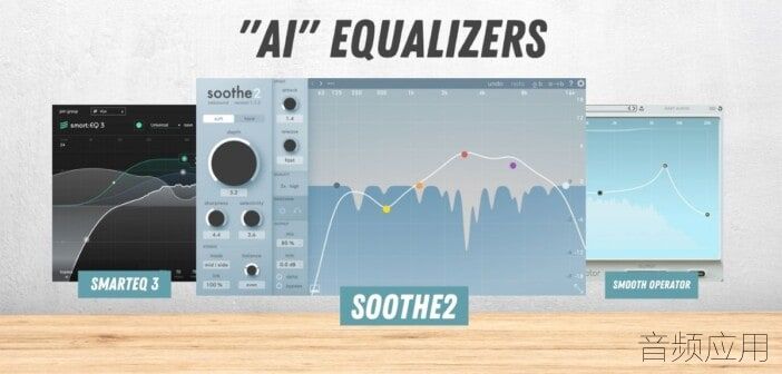

我们仔细研究测评了三款新发布的智能均衡器插件:Oeksound的Soothe2、BABY Audio的Smooth Operator和Sonible的Smart:EQ 3。
我测评这三个产品的目的不是引战,这三款插件各有千秋,各有各的侧重点。他是为了测试各个主流插件的均衡处理能力,帮助用户更好地作出混音决策,看这些自动均衡器是否适合您。

Smooth Operator、Soothe2和Smart:EQ 3测评对比
AI算法对于自动均衡器来说是至关重要的。我的总体感受是,这三款插件在测试的时候表现都非常出色,鉴于它们的动态特性不同,我无法直接给出哪款插件更好的结论,鉴于它们的功能不同,也无法进行准确的A/B比较。
在我看来,三款插件的体验感受为:
Soothe2是最通透的,它可以完美地完成均衡处理,而不会给声音带来声染色。
Smooth Operator可以让声音明显变得更好听,但它的高级设置会带来较为明显的声染色特性,
Smart:EQ 3比较复杂,它取决于输入信号和其他分轨信号。(动态模式下)
但事实上,三款插件实际的声音差异很小。如果盲测A/B对比测试,大多数人可能都感受不到区别。换句话说,这三款插件都做得很好,它们的区别在于混音师如何使用和调整它们。
