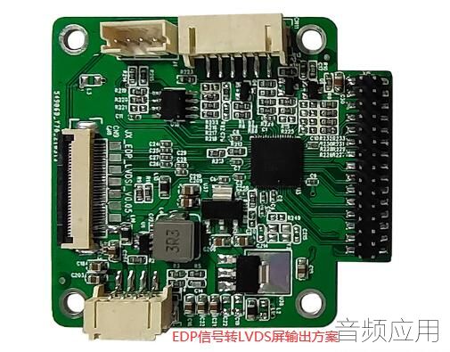

CS5211是一个eDP到LVDS转换器,配置灵活,适用于低成本显示系统。CS5211与eDP 1.2兼容,支持1车道和2车道模式,每车道速度为1.62Gbps和2.7Gbps。CS5211采用强大的SerDes技术,可以以较低的误码率恢复高速串行数据。
CS5211 LVDS发射机支持单端口和双端口模式。CS5211支持的最大分辨率是WUXGA(1920x1200)。CS5211有4个配置引脚,可支持16种不同的组合一个EEPROM图像的面板分辨率和LVDS工作模式。此外,还提供了一个简便的工具来编辑、生成和更新EEPROM图像以供定制配置。
通过优化设计,使用CS5211有利于节约BoM成本。该芯片集成了时钟源,节省了外接晶体,支持宽范围电源(核心功率为1.8~1.2V),节省了车载电源设备,CS5211的总功率小于300mW,简化了供电网络设计。很容易将CS5211集成到流行的低成本显示系统中。
CS5211是专门用于eDP转LVDS转换器芯片或者eDP到LVDS转接板方案设计当中。
