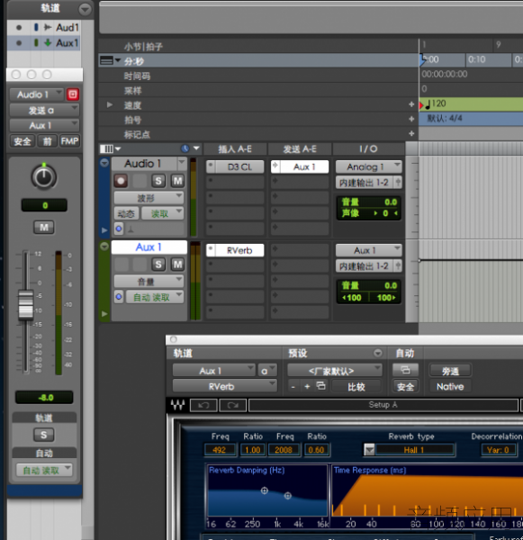

8 V, I" G* p9 _8 o6,发送式效果器(混响)挂法* F4 M. b6 S4 u# r* k2 h
. N7 Y7 `6 T3 [+ T9 D5 p" m  L
混响和延迟等效果一般都是用发送式挂法。需要先建一条Aux轨。如图6-1所示。依然是快捷键 “花”+Shift+N新建轨道,然后选择辅助输入。注意,用来挂混响的辅助输入轨一定要是立体声的。
% C" i. e7 h2 z- V* V3 c+ n0 P+ f* u) K/ a
& j. D( O3 f: i; f! {图6-1:新建轨道,选择立体声,辅助输入。+ K6 i2 `" |' j- l7 W) r8 @
然后,在建好的Aux轨上,挂上混响。就像插入式一样的挂法。如图6-2和6-3所示。
) S; G' j7 x* v: n5 H" w, g' E2 Q$ X+ s; \4 z8 Y8 p8 i. t
& F; {1 `8 l+ p) G/ k图6-2:在Aux轨上挂混响插件
9 v, ^4 d9 C4 G  v* z. {; i( _图6-3:混响插件已经挂在Aux轨上
# ^8 i+ D% e1 ^% U好了下面是关键的一步,如图6-4所示,在需要加混响的音轨上的“发送A-E”栏里,选择发送到“轨道”——然后选刚才那个Aux轨。这样声音就被发送到混响效果器去了。 * y7 m7 i' K; z( t
( W/ S3 y/ i" t图6-4:在需要加混响的音轨上的“发送”机架中,选择“轨道”—Aux轨
: ?( \! d* ]3 J. T/ G# S' h选择发送到Aux轨之后,屏幕左边就会出现一个推子,这就是发送量,其实也就是混响的大小了。用它就可以调节混响的大小。如图6-5所示。 ; W) K; C7 ~' X
( A8 E! n2 ~) i, I# G 3283_1432454573_thumb.png 1 h# Z' x1 T* B. y7 N$ W* Z
图6-5:用左边这个推子来控制混响大小。$ n* g" M! j3 i% J$ |
发送式效果器可以多轨共用,因此这一个混响可以同时供给多条音轨使用。除了这条音轨之外,其他需要加混响的音轨也可以用同样的方法,发送到Aux轨,共用这一个混响效果器。

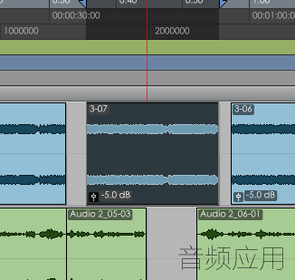

9,音频的剪接和淡入淡出
6 F$ m' n. Z6 u7 A0 q3 D! z. w' z! H( D* l% S
将音频剪开是最常用的编辑方式,快捷键是花+E。刻度线放在要剪的地方,直接花加E就剪两半。如图9-1所示。
: M8 d4 }8 Q8 k8 Q+ V8 D 2114_1432454652_thumb.png
' a8 B6 V0 o. B' \+ `8 G+ m4 J* k
图9-1:从刻度线处将音频剪开" x$ w8 F1 \; f, p  N  F
淡入淡出也就是渐强和减弱的效果。是最常用的编辑方式。PT里做淡入淡出非常简单,鼠标放在音频块的左上角或右上角,就会变成一个带斜线的小方块,拖动即可做出淡入和淡出的效果了。如图9-2、9-3所示。 ) t5 y, n! b& m
5 s" N+ s2 t5 k. U! i" X+ K! d) Y0 b. [
图9-2:渐强/ k: \, B* ^( }1 P/ q, g
8815_1432454666_thumb.png $ v3 [1 T1 c# ^# @6 Y1 h9 `9 q
图9-3:减弱$ E: P0 r' n2 b& S" f$ N! }
将两段音频连接起来,就经常需要一个淡入,一个淡出,这样两者就可以很自然地结合在一起而不产生突兀感了。尤其是将两段不相干的音频接在一起的时候,就更需要这种办法。如图9-4所示。当然,如果是节奏一致的音频,还需要将节奏对齐。
& c8 C+ b) |) `4 a. z& |7 T* S  R
7 {# p9 D7 Z# ]- H& U$ {& s图9-4:用淡入淡出来连接两段音频

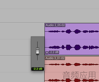

0 \, b( L6 n6 U( D10,音量控制和包络  ^) B( o. }, i' H# Q9 W
  F$ Y+ B5 }) \" A- C. O每个音频块的最左下角都有一个小推子的标志,点击它就会弹出一个推子,拉动这个推子就可以调节这个音频块的声音大小,波形显示也会跟着变化。如果需要调节某一段或者某个字的音量大小,就可以将音频剪开,然后用这个办法来调节那一块的音量。如图10-1所示。6 ?3 s7 H8 ]$ p4 W
; g  o+ e. p. c8 U: I( ?图10-1:调节音频块的电平大小

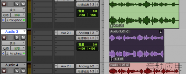

11,变速
! Z$ o, F) ^2 ]- a* h. y4 t1 e& K5 ~/ I. T* d' C
这也是很常用的功能。首先,将这条音轨左边的“弹力音频”选项选上,这条音轨才能变速。如图11-1所示,弹性算法有四种,前三种都是变速不变调, Polyphonic适合多重混合的乐器,比如钢琴、弦乐,Rhythmic适合处理节奏打击乐,Monophonic则适合单音的乐器独奏或人声。第四种弹性算法Varispeed是变速并变调的,其实这是模拟传统磁带的形式。, \/ v1 ~% m* e4 |; E  t1 `1 F4 q& }4 |
7461_1432454709_thumb.png & U& \2 a' R* c$ p2 R
8 C1 W1 I1 Q" ]* V6 d) V图11-1:四种弹力音频模式,根据音频的类型选择5 K& H8 `3 k. X( H
选了弹力音频之后,再将小手换成第二种,带小时钟的那个TCE,就可以拖动音频块的尾端进行变速了。如图11-2、11-3所示。1 n* g" n  i" }# E( ?2 S, o; \, _
6 p" l% ~( [/ b+ y  [: n 1230_1432454718_thumb.png % Z" A3 o6 }0 `- I+ ?1 w% ?7 p- p
图11-2:小手工具选成小时钟: e8 i$ |5 m/ Q; T
0 [- H' r& Y/ P  \1 V* u% f; Q图11-3:拖动音频块尾部即可变速
' ?5 ~  e' ?9 o, Z2 W$ {7 @$ d点击弹性音频的按钮,弹出微调的界面,可以进行更细微的调节。如图11-4所示。 " M, k5 e: a9 [* Z
