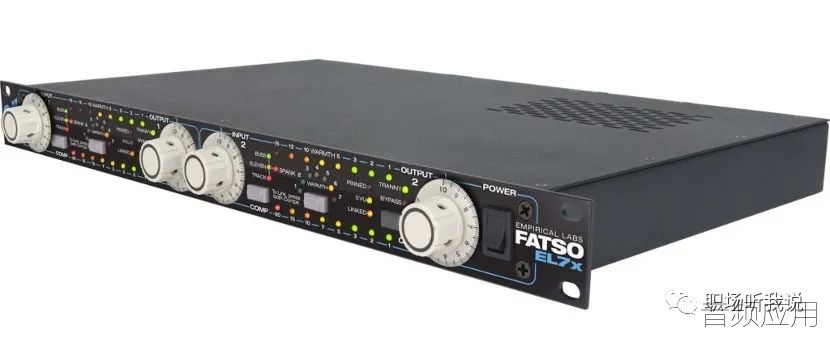

Empirical Labs 的EL8x 人尽皆知,号称音频界的瑞士军刀,万能压缩器。是每个棚的必备神品。EL7 和EL8x 长得很像,在照片中经常被认作EL8x 忽略过去,其实EL7x 正经是少数高端人群的秘密武器,一直被秘而不宣的利器。
EL7x 全称双声道全模拟磁带模拟器及优化器。说白了,你在纯模拟话放,调音台,录音机里听到的那种"软化"和"变暖",El7x 给你的就是这些。尤其是你想偷偷的给混音增加音乐性的时候。

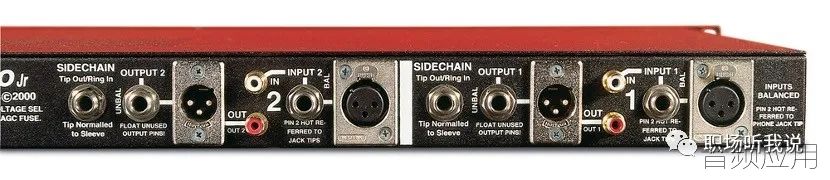

尽管EL7x 的名字FATSO 和胖子有关,但是他本身的体积一点都不大,整机只是1U 的机架设备,后面板却丰富的令人发指。卡农,大三芯,莲花一应俱全。每个通道还有一个TRS 插座,为每个通道提供侧链功能。电源常见的电饭锅插口,内置保险丝和电压选择开关。
EL7x后面板接插件
Empirical Labs 自己说,要把所有的功能都设计到前面板上,操作简单直接,力求不使用led 屏幕,不使用菜单。但我个人的意见是,empirical Labs 的产品面板设计实在是杂乱无章,新人上手还是有难度的。操作手册也好不到哪去,但不得不说预制参数给的非常好,经过实操验证立竿见影,而且对新手来说几乎是最好的参数。
左右两个通道的设置是完全一样的,总电源开关在最右侧。左边第一个是一个大型的Distressor 风格的输入增益旋钮,从0到10刻度,精确刻度以十分之一为单位,虽然不是步进式旋钮,但精确设置参数还是没问题的!
第二个方形的灰色按钮是压缩器的开关。上方的红黄绿LED 灯指示五种基本模式中的哪一种处于活动状态:关闭,总线,GP(通用),跟踪Comp 和Spank 。Spank 模式是一个限制器,可以与任何其他压缩类型结合使用,尽管它确实在这些组合模式中倾向于占主导地位。最下沿的8个LED 灯显示增益从 1 分贝到 20 分贝。
往右看,第二个灰色按钮用于添加温暖度,由七个 LED 组成的弧型显示当前设置。沿着面板上边沿的水平LED 显示"温暖"功能施加的高频饱和量,在20kHz 最高达到15dB 。和下边沿的压缩衰减增益代表的dB 数不同,但采用了相同的配色方案。
再往右的竖着排列着三个LED 灯。当设备在立体声链接模式下运行时,底部橙色的 LED  亮起。这是通过同时按下两通道的两个Warmth 按钮来激活的,显然无法单手操作,而且毫无逻辑,好在面板上有文字标识让你不至于忘记这个奇怪的操作方式。当立体声链接时,两个压缩器的侧链组合在一起,通道 1 的Bypass 按钮同时控制两个通道。但是,所有其他控制必须在两个通道上手动匹配 – 包括输入和输出电平,压缩模式和温暖设置。图片
橙色灯往上,一个黄色LED 灯,一个红色LED 灯,用来标识饱和失真发生器的启动。黄色(标记为0VU )亮起,意味着大约1%的THD ,红色的(标记为Pinned )亮起,意味着大约5%的THD 。对于复杂的混音,5%的失真度可能就优点过了,但是对于许多独奏的乐器,您可以踏实的推到Pinned 灯,以得到更胖,更温暖的低音,尤其是吉他和简单的键盘。话虽如此,Pinned 红灯亮了之后,再往上几个dB 就是硬削波失真,因此操作起来也需要小心一些!
最后一个按钮是Bypass 的开关,以及插入变压器电路(标记为Tranny ),控制输出电平的超大旋钮与输入旋钮是一样的。
