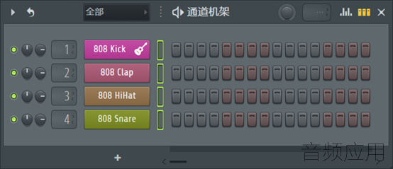

1 m5 I+ k# J( l% X. }8 P部分颜色的更改。为了演示,这里更改 “通道机架”中808 kick采样的颜色为例。右击808 kick选择更改颜色选项,打开颜色选择器,选择某种颜色,然后点击底部“接受”按钮。
2 |! N, D7 Q# A$ ^; W0 A4 F5 N9 i" h& u# T' ?
( z0 _- D+ ^9 F7 X, P  H图1 部分颜色更改" ]& G; G& W! b* w
" |. q8 H  E2 f1 B" b" m通过重复上述操作,给不同的采样更改颜色,更改颜色的通道机架如下图所示。5 b; I8 d+ Q, ?5 T. @" h. C
, {( e! Z/ @0 t 8fee93b24776ca946e93981d98d9da7661a1996b885e3.png 5 [$ g% a; ~: Z" V9 u1 K! W
图2 更改颜色& h" o5 p; T" @: P
