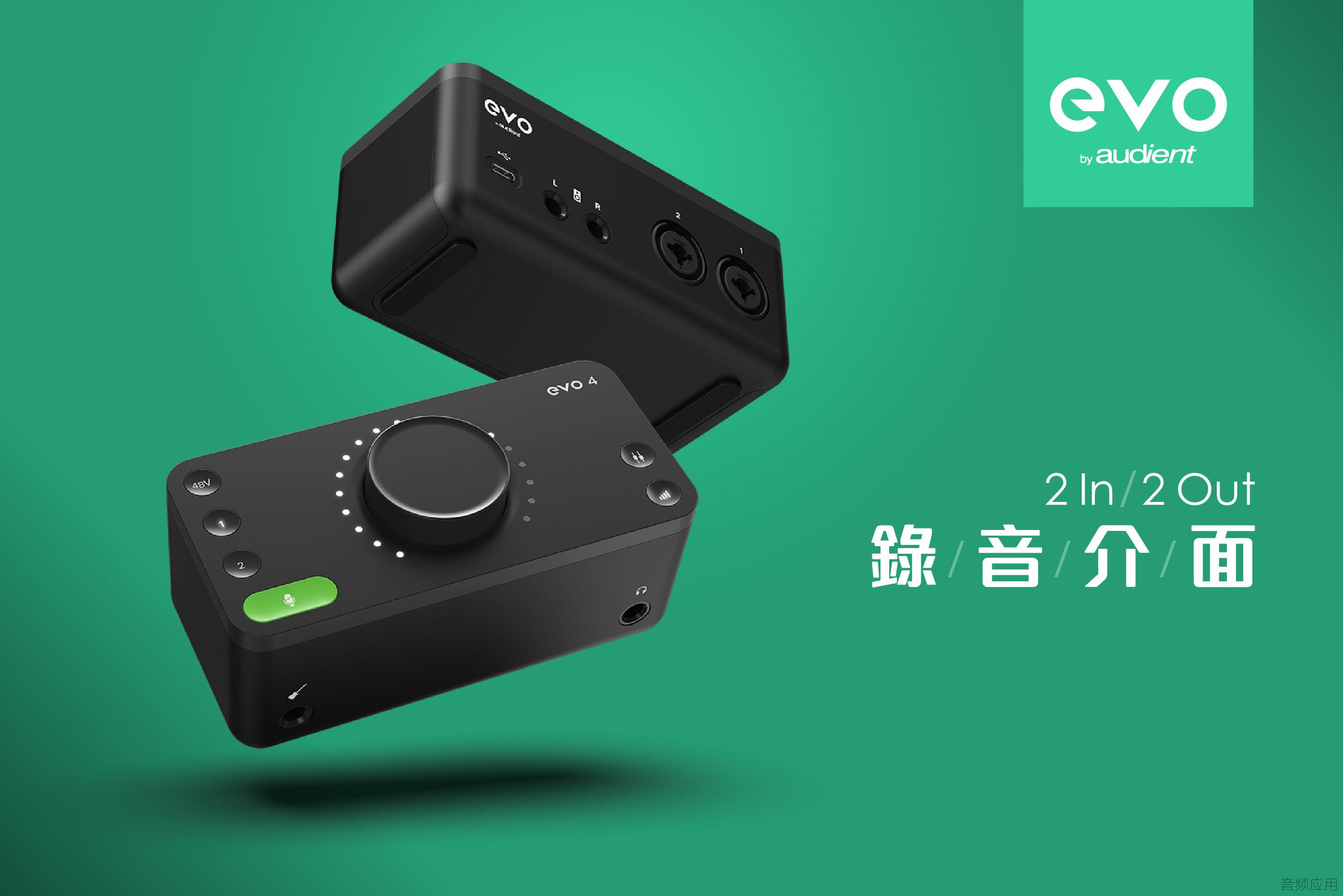

录音介面
ASMR 在立体声中效果更好,因为可以清楚定位声源,并实现让人更深入的沉浸感。因此,应该选择至少提供两个麦克风输入的录音介面。由于电容式麦克风能提供更细緻的收音灵敏度,录音介面的麦克风前级应该能够为它们提供 48 V 幻象电源。市面上的录音介面有许多不同的价格,可选择适合预算的产品。Audient EVO 4 是目前市场上最经济实惠的2in/2out录音介面,搭载Audient麦克风前级与随附的Cubase录音软体就能在家制作专业的录音效果。
