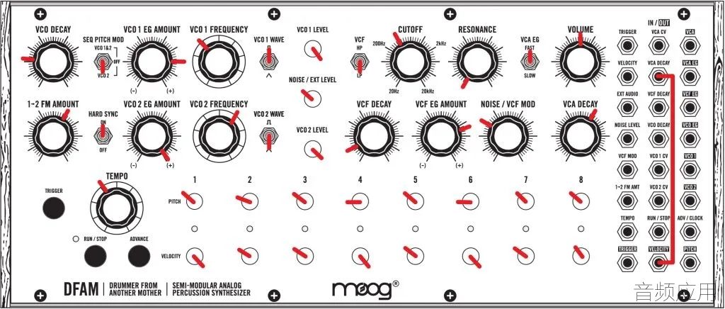

值得一提的是,DFAM 附带了一本出色的产品手册及预设图纸。它们会让您理解基础的合成器理论,预设图纸会向您显示为不同的声音和节奏设置中,每个控件的确切位置。在经过一定程度的学习后,您就可以创造独一无二的作品了。
