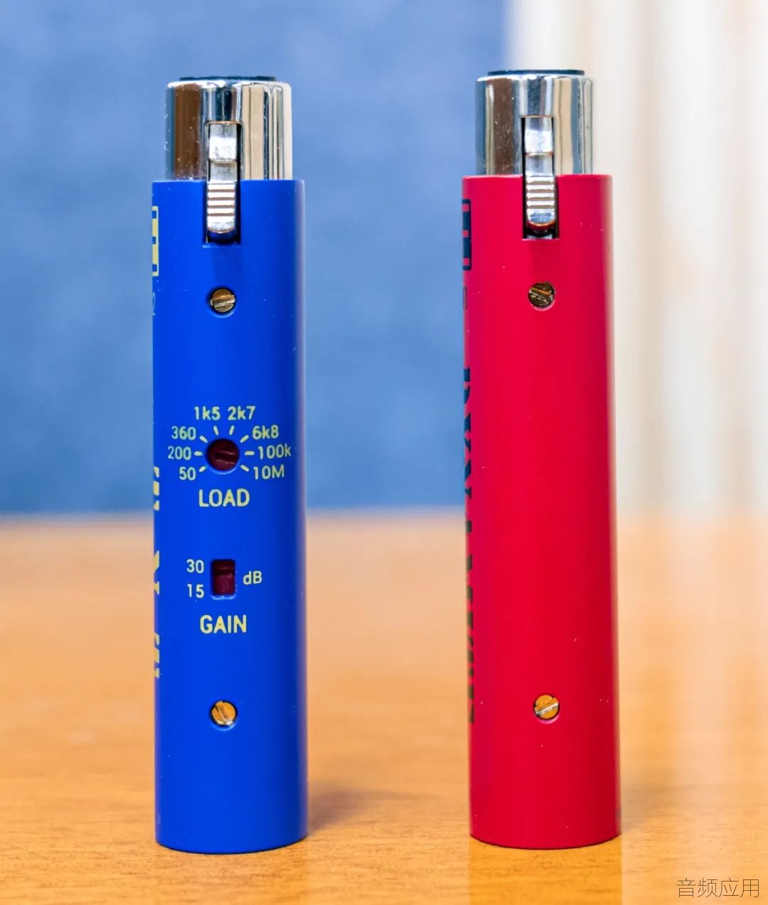

' b7 }+ `# U, W& P: P; V* B, v产品本体的外观上* z- V- u, z4 K
+ u4 Q" i) p5 m2 m& x3 s7 c9 l/ i' z
除颜色外DM2和DM1几乎完全一致
6 p4 y5 i9 x/ J( i
- C9 C/ w! G8 l* g8 j4 K区别仅是背面多出的功能调节部分
3 f2 K: c/ Z4 p' j/ x* u( T
4 S0 z; J! D' _" y! W 640.webp (28).jpg * ]6 W2 E6 n' z0 d! N9 N

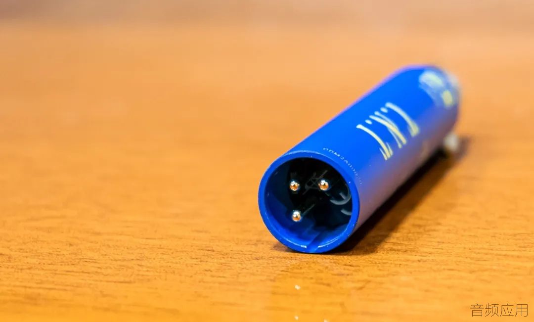

: B; f5 M+ d# G; b% X; RDM2接口部分仍然使用和DM1相同的镀金接口
: E+ K) W; T: S1 n# K/ B0 T. x  s5 o- M. j
品质还不错
4 Q( i; J# t- G- ^! N) f* n
) E$ B1 m8 d9 ^) c. A5 y7 E% j 640.webp (30).jpg ( f& F: A2 ]# D7 @1 Z% D

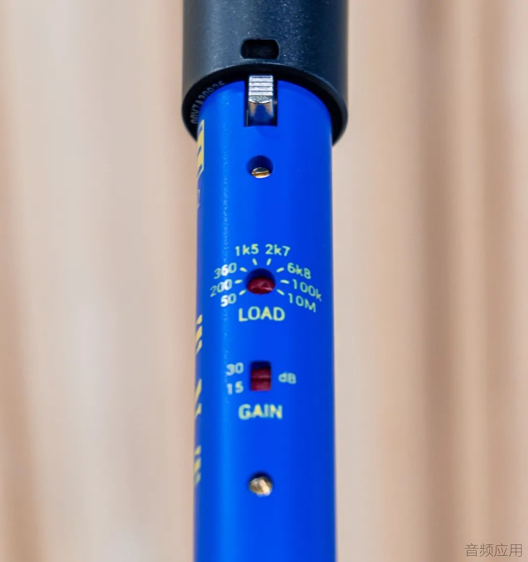

DM2的功能详解
; ~. F  V6 q4 P) \4 Y% n! [4 h8 d; p( _
DM2的功能调节部分
  S" g( t" k- e- V1 U* W6 O
, \: c: I3 p/ _6 ]: r
  e4 @: i7 {) i1 y
1 ]/ r1 y4 S2 b% c4 `! h负载阻抗调节功能& r/ t  b( A, a# r
% l/ d0 F; s0 l( I# ~
相信大家最关心的就是DM2相对DM1最明显的功能升级——负载阻抗调节功能。这个功能有什么用?怎么用?下面我们就来聊一下。

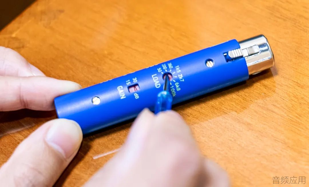

3 ]: e( J5 w  Q* e; G/ E 640.webp (35).jpg
/ w+ L& j4 _% C7 H' F1 s4 F% F& B可以用随DM2附带的小螺丝刀调节负载阻抗: V* i+ R/ Y9 ]
; Z* {* l( q7 d4 I. G+ l
还是用300Ω输出阻抗的麦克风和DM2举例,我们可以看到DM2的负载阻抗调节里没有3kΩ的选项,那么我们选择2k7Ω的负载阻抗也是合理的。3 [. ?3 r& M# E3 N) s& {

为了应对以上两种情况,DM2在设计时加入了可切换的增益选项,分别为15dB和30dB。调节的方法也很简单,通过附送的小螺丝刀拨动开关即可。通过加入增益调节功能,DM2就可以应对更多不同的使用场合了。+ R6 `) g6 I9 j3 U, l/ e
