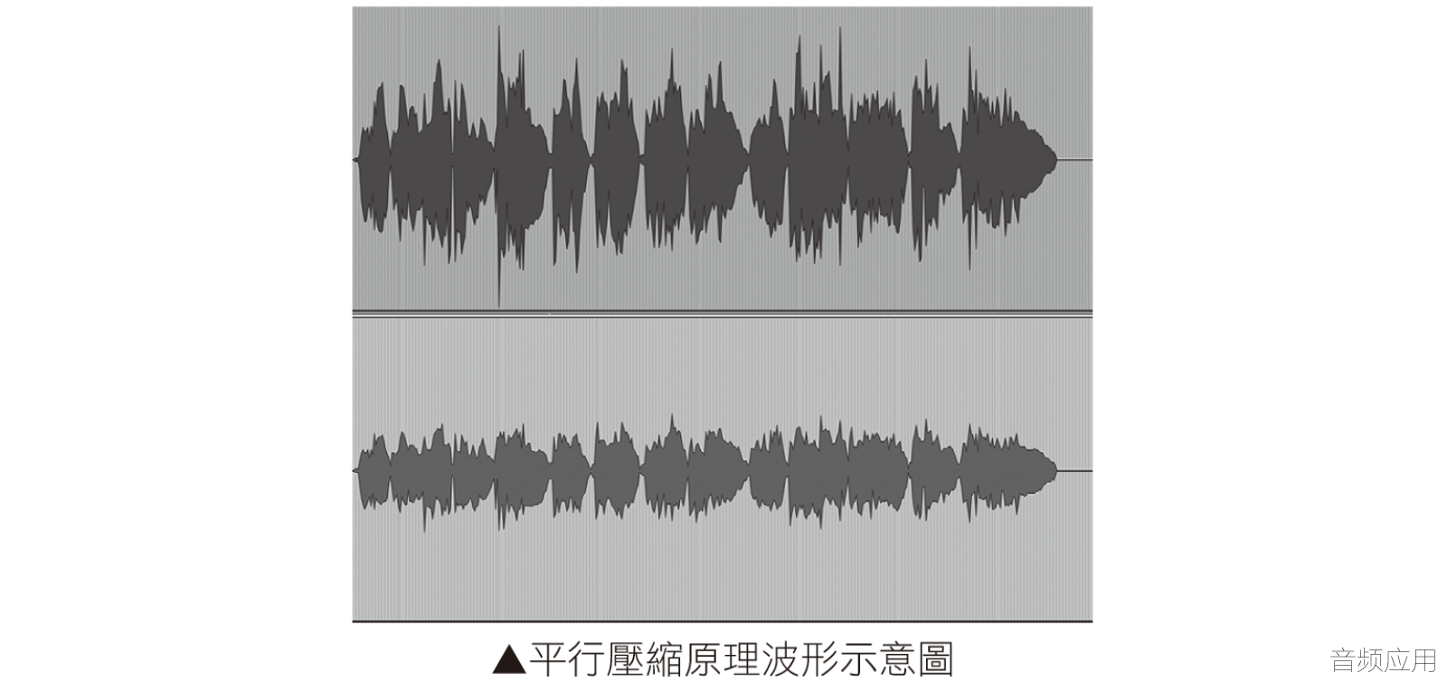

让声音扎实有力——平行压缩(Parallel Compression)
使用压缩器能让动态范围变小,使较小声的音量提升,让声音变得更饱满。但也会因此缩小原本大声的音量动态,使得重拍时变得不够力而削弱律动感。
因此套用类似残响的干湿值(Dry/Wet)概念,将原本的声音分成有经过与没经过压缩器处理的声音,犹如右图调整两者之间的音量平衡,来获得饱满、扎实又兼具动态的声音。

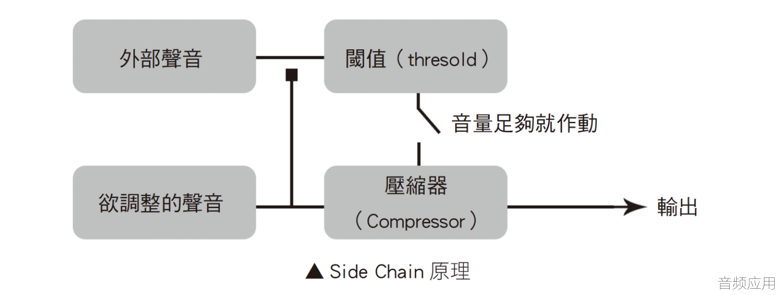

2.强化节奏感——侧链压缩(Sidechain Compression)

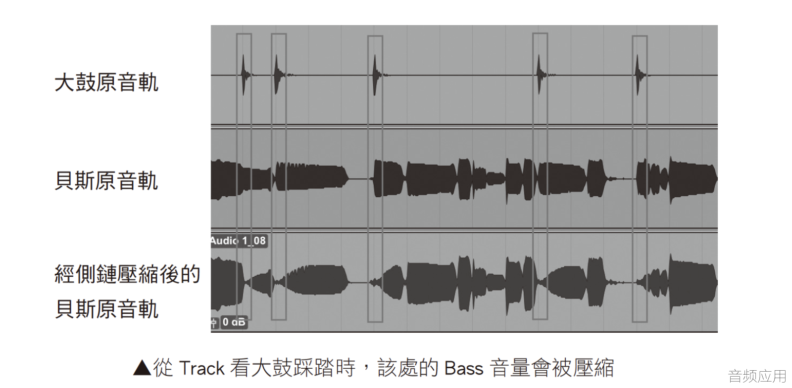

营造出节奏感的鼓组——大鼓与贝斯频率,皆位在低频相近处,因此在调整上容易产生互相冲突遮蔽的现象。但若为了解决遮蔽问题而挖空贝斯或大鼓的频率,又会削弱律动感,因而发展出「侧链压缩」的技巧。
「侧链压缩」指的是A音轨的压缩器与B音轨链结,一旦B音轨的音量到达阈值(Threshold),即启动A音轨的压缩器。若以结果来看,即是「B音轨够大声时,A 音轨就会变小声」。
这样的方式若套用在大鼓与贝斯上,代表先为贝斯设置压缩器,再透过可使用侧链压缩的压缩效果器,与大鼓音轨链结。
若是每踩一次大鼓(每踩大鼓一次音量即超过大鼓音轨的阈值),贝斯的声音就会变小,使得遮蔽效应的影响降到最低,如此一来就能让两项配器的声音清晰,不致影响律动感的表现。若是在较为动感的歌曲如EDM、放克曲风,或是像美国告示牌常见的百大歌曲曲风,更需要了解侧链压缩并且加以应用。

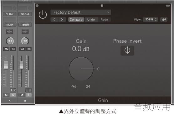

让歌曲听起来饱满又宽广是混音的其中一个理想目标,饱满又宽广的声音代表在频率、声相、空间感等元素,都能妥善地进行处理。但如果想再让歌曲的某些配器听起来更广阔的话,可以尝试「界外立体声」的技巧。
界外立体声利用「相位」的元素进行,首先复制欲使用界外立体声的音轨,将其中一道音轨进行反相(Phase Invert)后,把两者音轨的声相分别放置在极左与极右边,此时将会感觉声音变得比声相的极左极右还更宽广,像是包围了整首歌曲的感觉,并且产生声音绕到耳朵后面的「错觉」。
没错,界外立体声是透过欺骗听众耳朵而达成的效果,这种透过「相位」而制造出的效果,虽然能有效让声音变宽,但却也有以下限制:
(1)聆听位置必须在正中央
界外立体声的效果透过两个声道交互反相的影响而形成,所以在监听时,必须位于左右监听喇叭的正中央,或是使用监听耳机同时聆听两个声道才能感受。
(2)必须使用Stereo播放
如果使用单声道(Mono)装置播放的话,在声相无法调节作用的情况下,两者声音将会互相重迭,此时就会发生「反相抵销」的现象,轻则让声音变得怪异、重则声音完全消失。
因此,依照这些限制,若要使用界外立体声的效果,建议使用于次要的配器,如吉他的刷弦伴奏、Pad等,在增加声音的宽广度时,也能避免歌曲最重要的配器受到影响。
