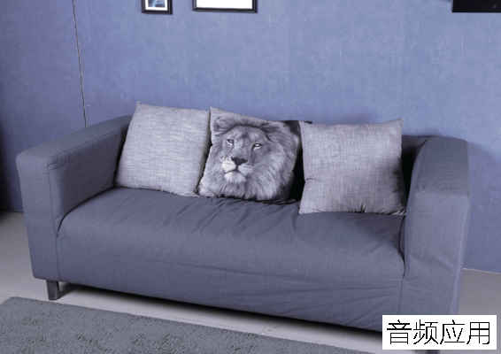

以家具来做为「低频陷阱」的可能性
依照笔者过去的经验,一般家具的形状和材质的设计上,比较难达到吸 收真正的低频,达到专业的低频陷阱的效果!唯一比较「接近」低频陷阱的家具,大概就是沙发了,越大越厚重的沙发,对于低频的吸收效果应该会更 好。但低频陷阱能不能成为低频陷阱,除了材质跟形状是否符合标准,摆放 的位置也相当关键。
在房间里,最需要低频陷阱的位置,第一选择是喇叭后墙的两个直角处 (如下图示)。然而就实际的小套房或小书房而言,我们不可能将沙发摆 放在这两个直角的位置,这显然是一个很不对劲的家具摆设。
沙发的体积大、厚度够,不仅可以当作绝佳的吸音材料,也可以放在墙角作为低频陷阱。
