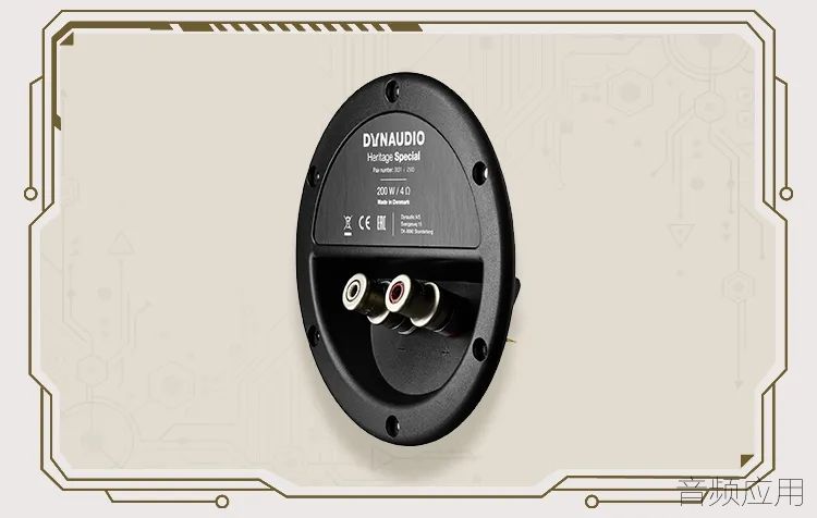

音乐信号从功放输出,途径线材,首先到达的是无源扬声器的接线端子。
接线端子通常由铜或金等导电金属制成,外观和材质各异。端子与信号线紧密连接,让音乐信号的传输畅通无阻。
▲ 丹拿Special Forty 四十周年纪念版的
透明镀金接线端子
▲ Heritage Special弦歌典藏版的WBT顶级系列
接线端子

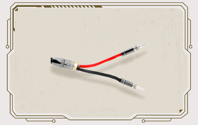

同时接线端子的形状与设计也会决定能够连接哪些形式的音箱线端子,比如Y型插,Z型插,或者常见的香蕉头。

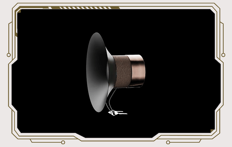

音圈直接与音盆背面相连接。当音圈前后往复运动时,音盆也来回运动,从而推动了空气。顺便提一下,虽然高音单元的外观看起来与低音单元有较大差异,但是工作原理是相通的。
当电流通过音圈时,就会产生电磁场,磁场方向与电流方向相对应,磁场强度与电流大小相对应。你可能在学校用电池和电线做过这样的装置,它可以吸住回形针。
如果音圈的周围是更大、更强的永磁场(由磁铁产生),它就会被吸引和排斥,因为音圈的磁极性在正负之间来回变化,刚好与功放输出的音乐信号(电流)的频率和强度完全一致。
换句话说,音圈会随着音乐的频率和音量来回移动,由于音圈与音盆背面相连接,音盆也会随之移动,从而以一定的频率推动前方的空气来回振动,空气振动传到耳朵于是人们听到了声音。
