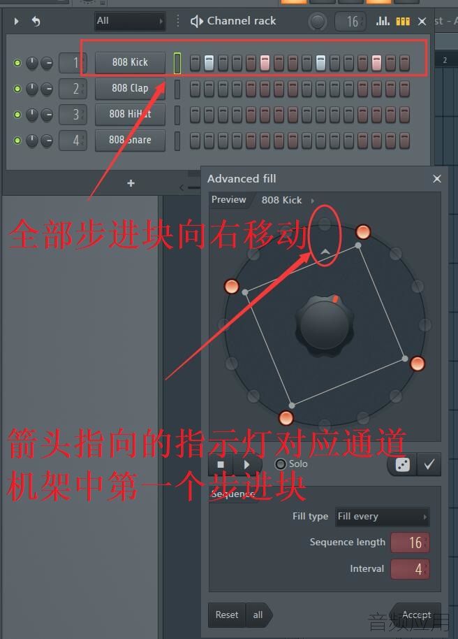

首先我们打开FL Studio,在主界面中我们可以看到通道机架窗口中默认有4个通道,分别是808 Kick、808 Clap、808 HiHat、808 Snare通道,我们选择任意一个通道右键点击,在弹出菜单中选择Advanced fill(高级填充)选项。笔者选择了808 Kick通道作为示例,如图1所示。

( T5 A' {! Q4 L8 P; [然后弹出了Advanced fill窗口,并且默认会点亮808 Kick通道中每拍的第一个步进块,Advanced fill组件主界面如图2所示。

# j9 G9 u& b7 s% n此时可以看到Advanced fill的中间有一个大旋钮,旋钮上方的箭头所指的指示灯对应的是通道中的第一个步进块,通过鼠标按住旋钮上下移动可以调整通道中步进块的位置。如果将旋钮顺时针移动则通道中的全部步进块向右移动;反之,则向左移动,如图3所示。5 L( F; x% A1 [8 u
