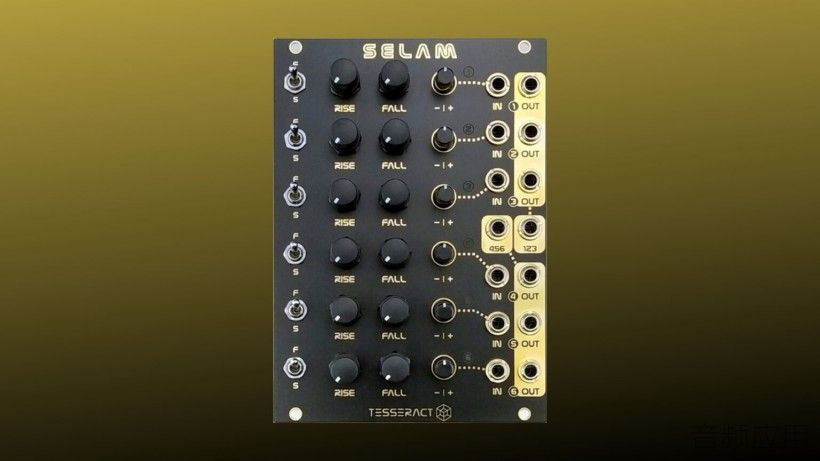

Tesseract Modular Selam模块,内置 6 通道函数发生器
Tessaract Modular的新 SELAM 模块遵循了西海岸合成的方法,集成了 6 个灵活的函数发生器,并可通过组合来实现更复杂的信号,以一种非常友好地使用方式呈现出来。
SELAM 在一个模块中集合了 6 个带衰减器的函数发生器。每个通道由具有低、快模式的上升/下降设置和一个用于设置输出增益的衰减器组成,并且每个通道都有专用的输入和输出接口。输入信号决定了函数发生器的行为,在没有信号的情况下,它能够通过自振荡产生+/-4,8V的 LFO。在慢速模式下,它的最大长度为 1 分 20 秒,在快速模式下为 1 秒。
如果在输入中接入门限/触发信号,通道将成为具有以下特征的 AR 包络发生器:
快速模式:0.3 毫秒 (最小攻击/衰减时间) 和 13 秒(最大音头/衰减长度)。
慢速模式:13 毫秒(最小攻击/衰减时间)和 3 分钟(最大音头/衰减长度)。
使用步进 CV 信号时,通道将充当摆动限制器。由于所有通道都是独立的,因此可以创建六个不同的信号。此外,接口中间还有两个用于混合信号的额外输出。这些组件将通道 1-3 和 4-6 捆绑在一起,使得复杂的 CV 生成器成为可能。
