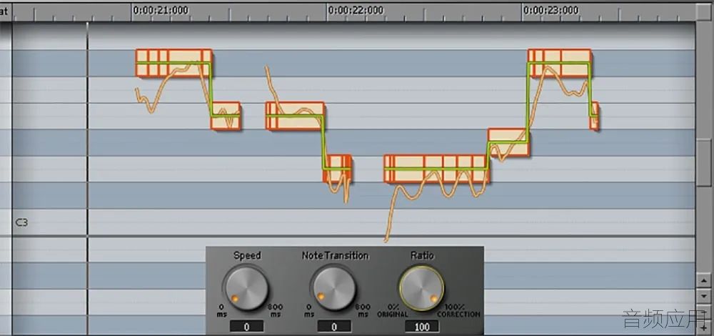

首先,播放人声文件,Waves Tune LT将对其进行扫描、分析,并以图形方式显示出音高和相关音符(图1)。你可以只播放想要校正的部分,但有些用户更喜欢播放整条音轨,这样就不会因为扫描新段落而打断工作。要聚焦于特定的人声段落,你可以水平或垂直放大或缩小。
图1:Waves Tune LT显示了人声音高和音符。
主显示界面看起来有点像MIDI钢琴卷轴界面。橙色线代表检测到的人声音高。矩形代表基于检测到的音高的音符。绿线表示Waves Tune LT将采用的校正,以将检测到的音高“弯曲”到更接近正确的音高上。请注意,橙色线检测的是实际音高,而不是你的意图音高。如果你想唱A#却唱的是A,Tune会假定你打算唱A而不会校正它。

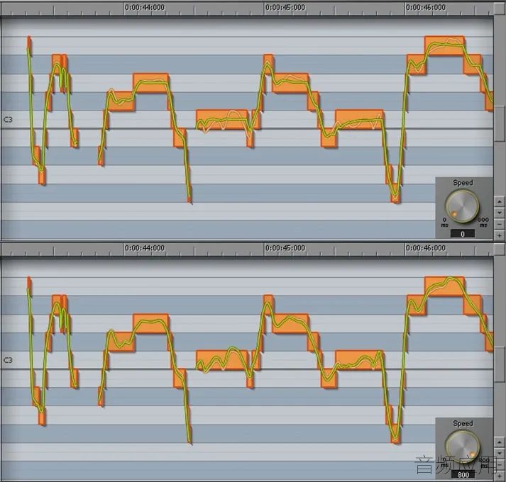

A. 速度控制
Speed(速度)控制设置的是,从未被校正音符到目标音符改变所需要的时间。图3显示的唱句中,Martha滑动了音高以添加更多情感。上图中显示速度设为最低,下图则是最高速度。最低速度会使校正更快地达到所需的音高,从而使音符之间或音符内的滑音变平。
最高速度时,校正过程需要更长的时间,并保留自然的音高轮廓。在音频示例中,你会听到更快的速度如何消除一些唱句的“情绪”。
图3:快速度(上图)能比慢速度(下图)把绿色校正线拉得更平。更快速度的设置提供了更准确的音高,但在某些情况下会消除掉一些情绪感。所以在这两个极端之间的设置通常是最佳选择。
在以下音频示例中,请比较单词“are”、“long”和“hard”,以及整体人声的感觉。差异很微小,但确实会产生不同。
音频示例2a以较快的速度校正音频,从而使音高变化更加平坦。
音频示例2b中较慢的速度提供了不太准确但更自然的音高校正感。

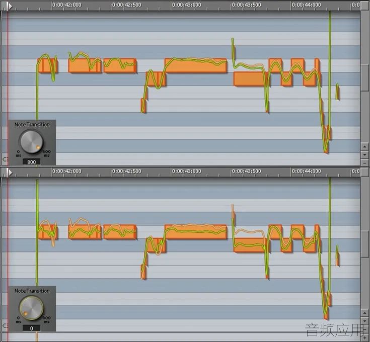

B. 过渡控制
当音高在音符之间变化时,Note Transition(音符过渡)指定了发生变化所需的时间。较慢的值保留了更多的滑动效果,而较快的值使变化立即发生,从而更“紧密”地校正音高(图4)。
图4:上图显示了一个乐句的缓慢过渡,其中一些音符音高已经被校正。请注意,最左侧音符的音高很突出,将右侧的颤音分成了反映颤音音高变化的单个音符。下图中则是最快的音符过渡,最左侧音符音高已得到校正,但颤音已转换为步进音符。
下面的音频示例显示了慢速和快速转换速度之间的差异。
音频示例3a是Transition慢设置。
音频示例3b是相同的乐句,但过渡速度很快。音高校正是可以的,但现在颤音听起来不自然了(不过你也可能喜欢这种效果)。
