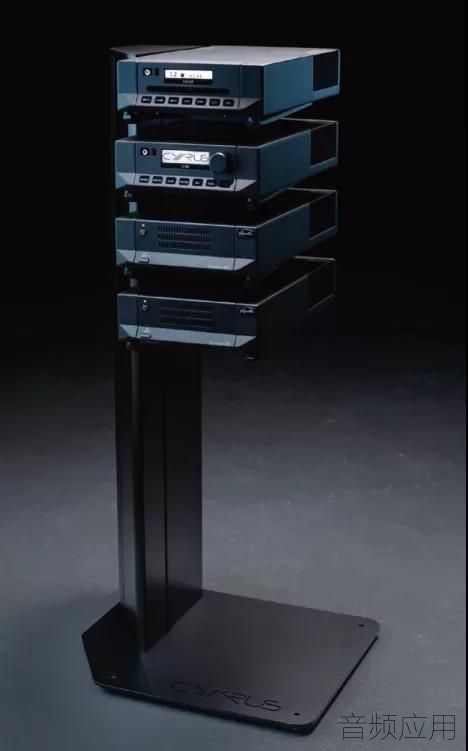

跟音响设计师对话:Cyrus Q&A
访问者:The HiFi News
受访者:Simon Freethy - Managing Director & Owner - Cyrus
Q:Cyrus经常强调「Better Music Experience」,可以描述一下甚么是「更好的音乐体验」吗?
A:我们都爱听音乐,因为音乐会触发我们的情绪反应,可能是想手舞足蹈,可能是脸上露出微笑,也可能是让我们脖子后面的汗毛竖起来,这是情感的共鸣,情感的传递,这会延伸到我们的身体状况,延伸到我们的心灵状况,因此,我们使用的音响必须做到传达音乐的情感,这是Cyrus一直以来努力的目标,对我们来说,「更好的音乐体验」意味着成功传递出更完整的「音乐情感」,我们希望用家在聆听整套Cyrus演奏系统时,会觉得自己身心和生活都感觉变得更加美好。
Q:Cyrus最令你引以为傲的地方?您最喜欢Cyrus产品的哪些型号?
A:Cyrus最令我感受自豪的是我们的R&D研发团队,Cyrus一直以来都是极之重视工程科技和音频技术的品牌,特别是开发团队对全新XR旗舰系列中所使用新思维和工程技术,真的令人难以置信, 当前XR系列中,i7-XR合并式解码扩音机是我的最爱,我觉得这款型号的性价比实在是不可思议,i7-XR的音乐感真的非常之强,打个比喻,真的很会唱歌,i7-XR可以还原出非常流畅的音乐节奏,气氛和细节,配合大量的功能,在这一台小小的音响器材上,我觉得其实我们应该卖一个更昴贵的价钱!
Q:你认为自己是一个音响发烧友吗?
A:我不肯定自己是否一个音响发烧友,但我非常喜欢音乐,如果这也可以是「发烧友」的意思,世界上应该到处都是发烧友,虽然大家不会认为在火车上戴着一副耳机的少年是属于「发烧友」,但如果这个青年乞求父母买这副耳机作为他的生日礼物,因为热爱音乐而付出时间和生活,渴求从音乐中得到情感的体验,想要一套更好的音响系统去体验音乐,无论器材的平贵,这就是名副其实的「发烧友」,我有幸能够经营一间Hi-Fi音响公司,所以我也很幸运地可以在家中拥有一套非常高级的Hi-Fi音响系统,我真的很享受这种生活,时时刻刻都可以让自己沉醉于音乐的情感体验中。
Q:可以分享有哪些人对你的音响历程产生巨大的影响吗?
A:每个人的父亲在他们的生活中都扮演着重要的角色,我也不例外,我对音乐的热爱,以及我对Hi-Fi的初体验,都是源自我的父亲,他当年下决心离开熟悉的商业环境,建立自己的公司和业务,所以我想,我是从他身上得到对创业的渴望,我也有幸进入了牛津大学,还取得了很好的成就,也认识到很多成就非凡的朋友, 我感到非常自豪和幸运,我总是热衷于学习新事物,所以任何拥有创新想法或新颖思维的人,都是潜在地影响着我。
Q:Cyrus的产品都是在自家的厂房生产的吗?
A:是的,我们在诺丁汉(Nottingham)有一个7000平方呎的工厂,我们所有的经典产品和XR旗舰产品都在这里生产,除非有一些技术专利或者条款迫使我们要外判一些生产流程,否则我们都会在自家的工厂实施所有生产流程。
Q:从产品设计到最终设计定案产品的过程中,耳朵实际聆听环节有多重要?
A:这就是最重要的环节,这就是让Cyrus产品保持市场领先地位的「秘方」, 我们生产出一件规格非常好的产品后,会进入最后的调音过程,这个过程需要数周时间,甚至数百小时的聆听时间,另一方面,我们很可能作出过百处微细设计的修订,最终才成为一款真正出色的Hi-Fi产品,我们的经验,这个调声过程可以令产品取得20%的音质提升。
Q:你最喜欢哪些音箱?
A:在我们的听音室中,我们有一对ATC,用作参考,这对ATC音箱的声音非常透明,有助我们了解到设计过程中每个设计或零件的声音特质,但是,我不会选择将这对音箱放到我的客厅里,我个人非常喜爱PMC,我认为PMC跟Cyrus是非常好的配搭,Peter Thomas(PMC常务董事和创始人)是一个很棒的人。在家里,我的客厅里还有一对Sonusfaber Cremona,这对音箱的中频非常动听,而且看起来很漂亮,所以我的妻子同意我把这对音箱放在家中,这是家庭环境中的一个关键考虑因素!然而,在我的听音室里,我有一对Marten Design,这个瑞典品牌的声音非常中性平衡,而且感染力十分强烈,吸引耳朵。
Q:在设计产品原型时,您使用哪些音乐作为参考?
A:我们有一套专门的音乐合辑, 多年来一直都会以十几款特定而且多元化的音乐作为参考,但我们也在不断尝试为这套音乐合辑添加新的参考曲目,以确保我们掌握最新的录音风格和音源重播技术,在这些参考曲目中,我们也有一些录音水平非常高的现场音乐,听起来真的像现场一样,混音工程师对原始录音的干预越少,就越是理想,大家可以尝试到我们网站上“Cyrus Testing Tracks”的专页上得知我们选择的音乐,我们会在那里分享一些曾经使用的参考曲目。
Q:Cyrus被评为世界上最好的CD机之一,随着Cyrus ONE Cast走进串流音乐市场,你认为CD时代是否已经接近尾声?
A:CD绝对是一种奇妙的数码音频形式,根据Nyquist理论,16bit/44.1kHz规格的CD已经为我们感官提供到充分的动态范围,足够用于任何家居聆听环境,然而,CD的真正问题在于从读取数据的方法,令到声音还原时,在本质上能够更像模拟的声效而不是数码播放的感觉,所以,在CD的读取结构上,Cyrus工程团队做了很多精细的工作,数十年的研发经验和产品模型实验,使到我们对于CD读取的技术和运作了如指掌,知道哪些地方需要针对性处理和调整,这些都是Cyrus CD机得到全球音响媒体赞赏和取得市场上认可的原因。对于串流播放方式,我们觉得市场上的产品仍然处于一个探索的阶段,事实上,音乐在串流传输时,解码器理论上可以完美地读取或复制任何高分辨率的音乐文件,理论上听起来很好,然而,在执行过程上,往往会产生很多问题和变量,当中,电源设计至关重要,由于讯号传输流程变得非常之长,这段漫长的旅程中,音乐文件很容易受到外部噪音的影响,令音质大打折扣,单纯以音质作为考量,串流产品还有很长的路要走,就像CD机刚推出时那样。
Q:Cyrus对电源处理有甚么独特之处?您认为电源对音响器材设计有多重要?
A:电源设计是开发出高质量和高保真音响最重要的元素,扩音机的工作原理就是放大输入讯号,因此,用于放大前的原材料对成品的质量影响最大,举个例说,出色的厨师始终坚持使用最好的食材,这与Hi-Fi相同,Cyrus的「米芝莲三星」工程师坚持真实的音乐讯号,必须由最干净、最稳定的电源配合制成的,在Cyrus最新的XR旗舰系列,全新「智能供电管理」设计是音响界上前所未见的,内置微处理器去侦测不同电路板和电子零件所需要的电流和电压,从而输出相对应的规格,并透过电路板的讯号反馈,针对每一处的电路板,实时调整出最合适的电流和功率数值,外置独立电源PSU-XR可以输出三组独立的电源,并以256级不同的电压输出,时时刻刻都确保精确匹配,使到每一个电路模块和电子零件,能够长期以最佳状态下运作,达至最佳表现。
Q:近年地盒受到发烧友的关注,外置接地会为Cyrus器材带来好处吗?
A:接地是我们非常关注的一个领域,因为设计良好的接地路径会对声音产生重大帮助,根据定义,接地点将不同的电路连接在一起,这表示着,在电路地位连接的地方,也有可能将噪声从一个地方传递到另一个地方,Cyrus所有产品在设计上都最大限度地减少这种可能性,因此不需要外部接地,反而,当使用Cyrus的独立电源时,与Cyrus产品结合使用时,接地路径就会发生变化,而这样的情况下,我们的设计会用尽两个独立机箱的接地点,音质效果也是最好的,这是Cyrus一个非常独特而且效果显著的接地设计。
Q:我们从很多音响品牌中听到了关于外置主时钟的重要性和好处,能告诉我们Cyrus的观点吗?
A:Re-clocking在数码讯号中有着明显的好处,可以帮助消除数码讯源到解码器过程中产生的时序损坏,但我不太偏好外部时钟的好处,我们遵循一个更加核心的理念,就是保持讯号路径尽量短,这是所有Cyrus产品设计的关键,而一切都是为了减少噪音,所有的音乐细节一直都存在于原始讯号当中,关键是尽可能准确地让它到达终点(喇叭)。
Q:升频?好?不好?
A:首先我们需要了解到一个事实,升频不会为音源添加任何额外的细节,升频的作用只是有助于在解码内运算的处理过程,可以令「噪声整形」(一种将讯号中任何噪声推到音频频带外的技术)更容易实现。
Q:你能够为Cyrus用家推荐一些适合Cyrus的线材配搭吗?
A:这是非常个人的选择,我们试音室的参考系统中会使用 The Chord Company 的线材。
Q:一些发烧友仍在使用1984年推出的 Cyrus ONE?
A:Cyrus在英国仍在维修30年前销售的扩音机产品,Cyrus的产品确实可以做到代代相传,一次又一次地,让热爱音乐的人享受到Cyrus团队多年来尽心竭力所创造的成果,我们估计,过去售出的Cyrus产品中,有超过80% 仍在发烧友或音乐爱好者的家中继续服务,在商言商可能会影响到业务的发展,不过,我们更愿意看到我们的产品能够为热爱音乐的人留下美好的回忆。今年,除了英国本土,我们更分别在欧洲和亚洲成立了Cyrus官方授权的服务和维修中心(其中亚洲区的就在香港),为各地代理和经销商提供进一步支援,同时为Cyrus用家带来更完整的售后服务体验,在不知不觉间,英国Cyrus的产品可能已经成为了行业中其中一款最有历史意义的产品设计。
Q:很多发烧友不知道英国Cyrus是环保先锋,可以跟我们分享有关Cyrus环境保护政策吗?
A:Cyrus所有型号均在英国设计和英国制造,为了采购到最好的组件,我们会在全球市场采购,Cyrus以最高的道德标准来拣选电子零件,确保所有零件均符合严格的RoHS环境保护规范,另外,我们对包装也有着非常严厉的考核,因此,所有Cyrus包装只能够定制设计和生产,必须确保产品在运输过程中得到完美保护,同时尽可能减少使用非环保材料,有很多人不知道,Cyrus所有的包装都是可以透过生物分解的(Biodegradable),连保护器材的内部包装也一样,由一种特殊材料制成,当处于黑暗潮湿的条件下,例如是在垃圾场那些环境,就会开始自然分解,最终完全消失于大地上,令Cyrus的产品包装达成了零塑胶的高难度成就。也许,成效最显著的环境保护政策,是来自我们的「可持续升级计划」,许多Cyrus停产型号或旧产品都可以返回Cyrus英国服务中心,透过修改或更换个别内部电路板,升级到现役新型号甚至更高级的型号,此外,Cyrus产品模块化运作的特质,也有利进行维修,尽最大限度保留运作正常的电路板和零件,无需浪费和淘汰用家现有的产品,减少电子垃圾的产生,我们相信,Cyrus不断重复使用和回收的环境保护政策,是使到英国Cyrus成为世界上最环保的Hi-Fi品牌之一。
