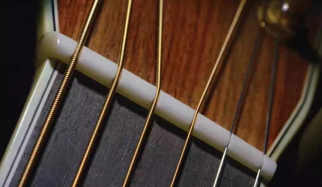

正式说到琴弦间距的设置,目前业内有三种"思想流派":
1、琴弦中心线间距相等(center-equal)
2、琴弦边缘间距相等(edge-equal)
3、渐进式琴弦间距(progressive)
例如下图中的吉他采用的设置方式是"琴弦边缘间距相等",而各琴弦中心线之间的距离是不相等的,两低音弦(5弦和6弦)中心线之间的距离最大。
第一种、制作新的上弦枕时,开弦槽是最方便的;
第二种、琴弦边缘间距相等。因为每根琴弦直径不同,朝着低音弦方向,琴弦中心线之间的距离会越来越远。另外它有一个缺点,更换不同规格的琴弦时,原先设定的参数就乱掉了。制作新的上弦枕时,开弦槽略麻烦,需要做一下计算,算上琴弦的厚度。另外需要用到量块。
第三种、顾名思义,朝着高音弦方向,琴弦中心线之间的距离逐渐递增(和第二种方法正好相反),使得高音弦部分的琴弦间距较低音弦部分更大,据说是为了照顾常在高音弦部分使用推弦等复杂技巧的吉他手。我自己没有买过这样的吉他!不过提供类似选项的厂家都信誓旦旦地承诺它的优越性,很多用户的反馈也不错。
文字比较抽象,于是画了几张张示意图,更直观地解释一下以上三种方法。意思算是表达清楚了,不过这个做图水平……嘿嘿。除了上述内容,琴枕的微调对于琴弦张力以及声音的平衡都有着非常重要的意义,是制琴师们手里的小秘密。
