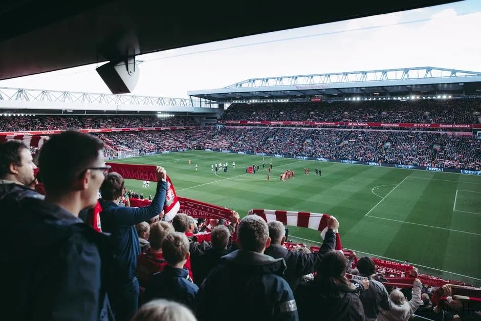

在体育场内有很多反射的表面,“供媒体用的豪华看台”具有大型反射玻璃波阵面(fronts)。这些玻璃看起来并不像是经过处理的或者做成角度以有助于声音传播。
2 {/ _+ y6 q6 E3 i( Z1 }2 [
, r5 e! w' ^' m( a9 c# {在“末端看台”(end stand)内有大型的视频屏幕/计分板,它表面朝向舞台的位置。对于“端点”的音乐会构造,该看台总是位于体育场的同一端。“舞台末端”的座位缩入到看台内,是为了使舞台建在水平面上而不是在有一定倾斜度的座位上方。1 P" z7 s# ?! Z# J) i# k
; A* c5 D# w6 [* \$ L$ {+ J这里有一个没有吸收材料或障板的反射式顶棚。因此可以参考刚才提到的“几个问题”来克服?' K0 X) y! n. D
" A6 ]8 d2 a( @+ G9 y6 ?" Z
这些关键的因素,连同听到的和获得的更多有关对剧场系统的了解,已经在体育场临时音乐会系统的音响设计时加以考虑了。

5 b! H0 a7 u% S2 d" Y" ^. J 640.webp (52).jpg 7 O* q* T; D* E9 K/ \" F4 P: v
