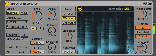

很 “方” 的混响
接下来,让我们用 Spectral Resonator 快速的制作一个混响。点击 Wander 按钮来激活随机锯齿波形,以此来调制谐波分音。在最右边,将 Unison(和声)数值调高至8个复音,并将Unison(和声)音量降至100。使用Decay(衰减)旋钮可以使延迟效果更长或更短。最后,根据口味调整 Dry/Wet (干/湿比)的量。这样一种紧凑、四四方方的房间混响就诞生了,甚至可以让人产生一种在铁皮屋里录制的错觉。
音频试听:

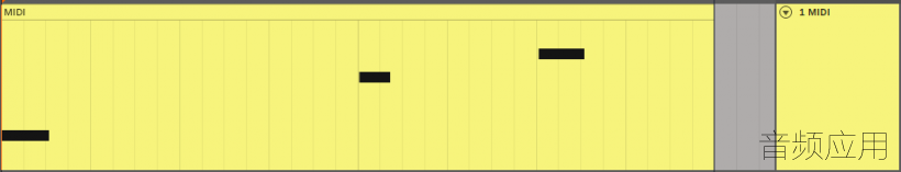

最后,让我们使用Spectral Resonator的MIDI功能来创建具有音调变化的光谱效果。初始化插件并勾选模式标题栏中的MIDI按钮。创建一个新的MIDI轨道,然后在MIDI From下拉菜单中选择Spectral Resonator。确保MIDI音轨已准备好录制,现在你演奏的任何音符都将反映在 Spectral Resonator 效果的音调中。此效果也很适合用于人声素材的处理。
音频试听:

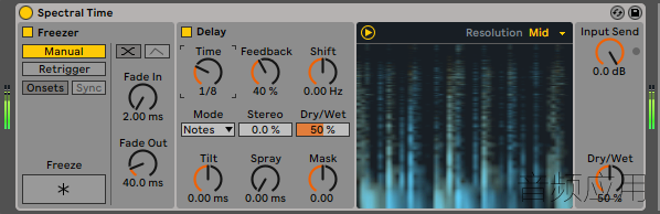

基础延迟
SPECTRAL TIME 可以简单的实现最基本的延迟效果。创建一个新的音轨,放入采样素材,并调用SPECTRAL TIME — 该效果器位于Delay&Loop 类目。点击播放按钮后,你应该就可以听到一个基本的、回声式的延迟效果。我们可以通过调整 Time(时值)和 Feedback(反馈)刻参数来创造不同的延迟效果。
音频试听:

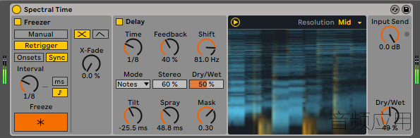

冻结性延迟
到目前为止,我们只探索了Spectral Time的一半功能。它的Freeze(冻结)面板可以按照一定的频率让信号免收效果的影响,如此便可让声音变得活灵活现,非常适合用来创建扭曲的效果。
通过点击Freeze(冻结)标签旁边的黄色小按钮,确保Freeze(冻结)功能已经激活。试着点击Freeze(冻结)按钮,听听信号产生的变化。该功能会抓取音频的一部分并保存下来。你可以对Freeze(冻结)按钮使用自动化控制来产生零星的故障和停止作用,但我们将使用 Retrigger(重新触发器)功能来创建有节奏的效果。
单击 Retrigger (重新触发器)并选择Sync (同步),这样冻结功能就会定期启动。让我们用1/8的音符来触发冻结效果 — 点击音符按钮,更改音符量的间隔,然后将数值调为1/8。点击Freeze(冻结)按钮,听一听冻结的声音片段是如何以1/8的间隔推过延迟区的。调整 Dry/Wet (干/湿比),直到你得到理想的结果。
