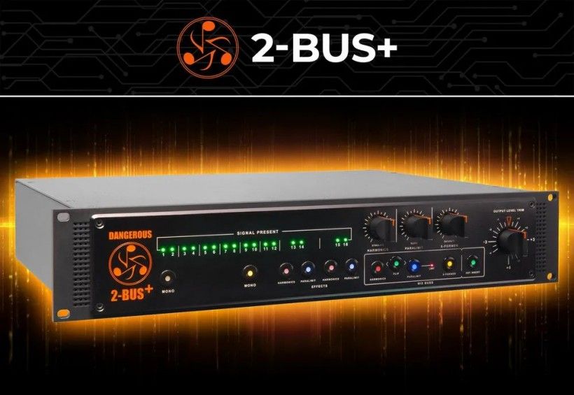

“2–Bus+”是一个2U高度的标准十九寸机架式16通道Summing混音器。
每一个通道在前面板上都有对应的信号存在指示器。下方有两个“MONO”按钮,用于将立体声通道1-2或9-10切换成单声道模式。通过触发一个按键,13-14或15-16通道的信号可以被发送到两个板载内置音频信号处理器上(你也可以称之为‘音色’处理器),它们分别叫做“ HARMONICS ”(谐波)和“ PARALIMIT ”(平行限制)。这两个处理器亦可应用于混音总线,同时可以“ FLIP ”(反转)他们的接入顺序。第三个信号处理器——“ X-FOMER ”,仅可用于混音总线。每一个信号处理器的输出都有独立的旋钮调节。在背部面板上还有用于将混音总线发送到外部设备进行处理的发送/返回接口( EXT INSERT )。
前面板最右侧设有一个步进式主输出电平调节器,提供了-4到+6分贝的增益/衰减。背部面板上装配有16个输入接口(同时可用XLR或D-Sub两种物理接口),外部信号处理器的插入点是XLR接口。主信号和监听信号输出也是通过XLR接口。另外还有XLR扩展接口(EXP IN),可以通过连接多台2-BUS+扩展成为32、48或者更多通道的Summing系统。

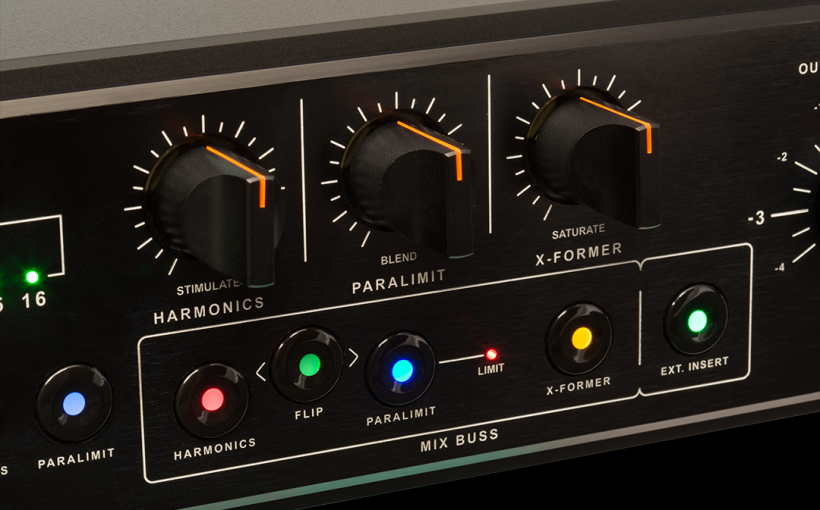

目前为止一切都正常。但是当我开始使用音色处理器尤其是 “ PARALIMIT ”(并行限制)功能的时候,事情就开始变得有趣起来。据厂家所述,这是一个经过“巧妙设定”的 “ FET Limiter ” (场效应管限制器),如其所名用来进行信号的并行处理:压缩过的信号被发送回混音总线,同源信号混合形成并行的信号通路,通过前面板的 “ PARALIMIT ” 旋钮来控制信号发送量。我个人听起来信号像是经过滤波处理,提升了不少中频和高频。用于鼓组,原声吉他,人声等素材的处理效果非常清爽——换句话说所有种类的乐器经过这种中频和高频的大幅提升之后,都不会“呆板”。谐波增强的效果则类似于“ Aphex Aural Exciter ”(阿尔法听觉激励器),但是听起来更建平顺柔滑,效果非常诱人——如果16个通道都带有这种效果的话我也不会介意。
“ HARMONICS ”谐波效果听起来很美妙。事实上可以说是非常美妙,同时它也是一个并行处理的效果。由前面板上的旋钮控制经过 “ VCA ” (压控放大器)处理,然后发送到混音总线里。刚开始我把发送量开到最高,但是带来的效果也并不太明显。我开始觉得这大概是一种给人增添心理安慰的效果,但是随后我播放了一些信号强度更大的音乐片段,此时谐波效果就变得比较明显了,在中频和高频都增加了一些谐波。为了增加谐波效果的明显程度,我希望厂商能够添加第二个调节谐波增量的旋钮,或者提升谐波处理的可闻度。根据制造商的说法,当旋钮位于12点钟方向时,总失真约为1,其中大部分是偶数次谐波,但也有少量奇数次谐波。在混音总线上使用谐波处理,效果会更加明显:所有通道的谐波总量被叠加在一起听起来会更明显。同时,当所有的通道都被施以谐波效果的时候,实则等于被迫发挥出这个效果器的全部潜力,这就是利用它产生明显效果的一个设置技巧。总之,我认为它是一个非常好的音频信号处理器。
我之前提到过 “ X-FOMER ” 这个效果,仅能用于混音总线,采用两个大型Cinemag输出变压器 和 一个特别设计的铁芯过载电路 。根据制造商的说法,“ X-Former ” 经过精心调校,具有“经典模拟调音台的染色”效果。
我不得不承认, “ X-FOMER ” 的效果一开始让我很困惑,因为 “ HARMONICS ”(谐波)处理器的效果美妙,但 “ X-FOMER ” 的效果却不是。将 “ X-FOMER ” 旋钮调到12点钟方向就会在我正在混音的作品上产生相当明显的失真,这种效果在目前情境中下并不是特别具有实用性。为了更好地了解失真的特性,我又用它处理了一些乐器片段,但是效果还是不理想。所以,我决定把旋钮调小一点,到8点钟左右,然后再听混音效果——此时我才明白正确的效果应该是这样的。通过正确设置。 “ X-FOMER ” 会给混音带来更好的密度感和体积感,但是比较容易过头,要谨慎调节。随着 “ X-FOMER ” 旋钮完全关闭,逐渐失去了变压器饱和的效果,这两个Cinemag输出变压器给混音带来轻微的润色效果。当然,好的方面是你可以选择是否使用变压器饱和,因为有些素材会从中受益,有些则不会。能够选择在混音中添加模拟染色是一件很棒的事情,而在你不需要这种染色的时候,也可以随时把这些染色处理器从混音信号路径中断开。

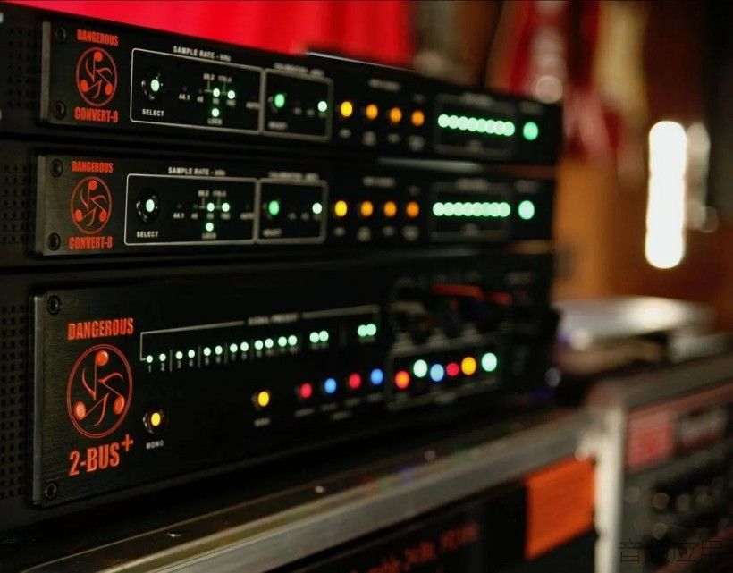

这是Convert8,同样是来自 Dangerous Music 的产品,优秀的D-A能力让他与2-Bus+成为了绝配的工作伴侣。
