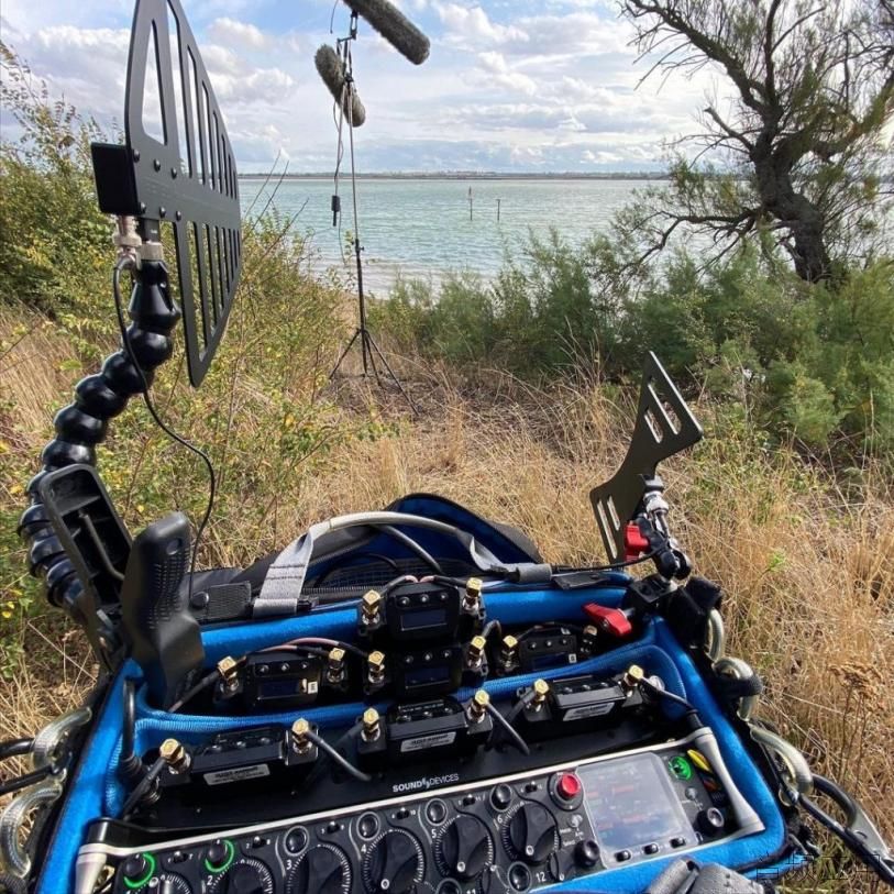

“秋天”是作为第三天“夏天”和“冬天”迷你剧之间的即兴直播活动拍摄。SoundCatchers的George Precious和Paul Cameron担任外景混音师,依靠Scorpio和Audio Limited A10数字无线系统的灵活性来完成工作。
“ 秋天声音的采集捕捉是拍摄时最重要的一部分。我们负责为OB转播车中的调音台提供现场对话语音采集,在那里OB转播车中的调音台将与音效和音乐混合。我们有两个吊杆操作员和两个数字调音台录音机,他们将通过四个无线通道将混音发送到转播车。”
“它是一部12小时的现场表演,融合了艺术作品和戏剧,介于迷你剧《第三天》故事的夏季和冬季部分之间。摄影、艺术和创意部门来自戏剧界。演员阵容和故事都以Punchdrunk的即兴风格为基础,以戏剧世界为主。技术人员来自直播界,所以从交付的角度来看,这是一个真正的大熔炉,让创意方面与可能的工作相结合。我们是从现场技术的角度而不是戏剧方面来工作。所以我们没有办法让小推车包围整个小岛!”
节目信号不间断的持续性和收音的全面性决定了一切,我们需要强大的接收和发射系统

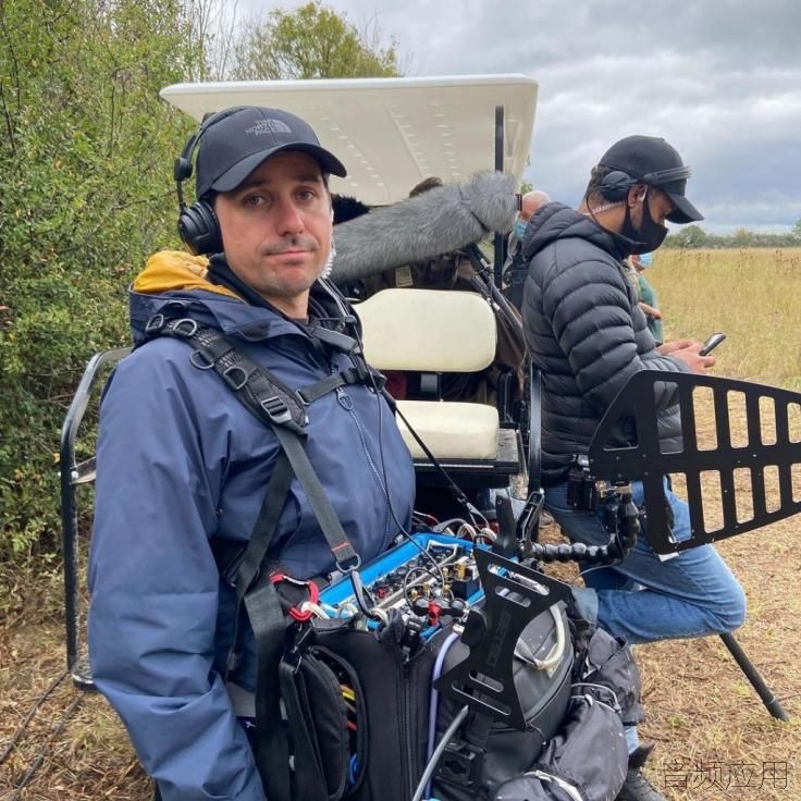

“最后,声音套件决定了我们如何进行拍摄。 我们知道在任何时候只能通过RF将四个对话频道发送回转播车。因此考虑到这一点,我们使用节目混音器检查了脚本,并选择了在整个不同场景的哪个频道上发送哪个角色音。我们有两个包,每个包都安装了Scorpio、SL-6 和Audio Ltd. A10数字无线系统的12个通道,这样如果我们遇到任何技术问题,这些包可以相互覆盖。我们有两个无线吊杆操作,使用杆上的A10-TX和A-RXMON进行监控。接线天才的助手也使用了A-RXMON。我们在一个岛上,获取设备的能力有限,所以我们不得不用我们现有的东西。”
“为了度过非常艰苦的一天,必须准备好行李。 一个袋子连续做了四个小时,然后另一个袋子做了四个半小时,然后又回到第一个袋子里又做了四个半小时。我们不断地记录并需要每85分钟左右更换一次电池。我们以不中断录音机的方式热插拔NP1电池。”
“我们非常依赖Sounddevices Scorpio的路由功能以及快速访问通道菜单中的总线的能力。我们在自己知道可以互换并且不会造成任何问题的地方将两个团队分开,结果证明这是每个行动的开始。由于地形和地点的性质以及演出本身,我们不得不把所有东西都装在一个袋子里。我们决定每个包有12个无线通道,因为这是Sounddevices Scorpio拥有的物理推子的数量,巧合的是,这也是SL-6可以通过SuperSlot和侧面直流输出供电的接收器数量。我们需要一种方法来让Scorpio、六个Audio Limited A10接收器和一个Audio Wireless发行版连续运行四到五个小时而无需使用主电源,而SL-6就是解决方案。原来是包包的核心部分。Hirose输入到SL-6的所有电源都有足够的电流强度,允许操作员在SL-6内热插拔NP1,对于在8系列存在之前制造并追溯工作的东西来说,这令人印象深刻与8系列。我们有4个音频通道,我们可以通过背包中的单独发射器将其发送回转播车。所以每个“场景”都会有许多已知的角色。使用总线,我们可以将不同的通道发送到预定的通道,以便转播调音台知道哪个角色在哪里。”

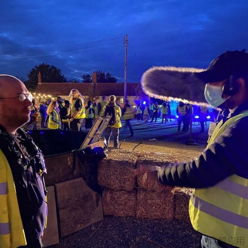

“我们在现场面临的主要问题是水、泥、盐水和湿气。 在完全由外景拍摄的12小时拍摄中,前4个半小时下雨。每个发射器都密封防潮,其中一些被放置在水袋中。有一次,我们让演员在盐水中将发射器伸到腰部,在一个令人伤脑筋的场景中,希望没有人摔倒,这不是计划好的,但由于现场性质,我们不得不接受它。”
“后来在节目中,我们让一名演员在完成台词后立即完全浸入泥中。我们有动臂操作员可以进行360度全景拍摄的船只,这意味着混合器必须躲在灌木丛中以免被拍到。由于演出的即兴性质,你知道自己可以站在哪里,但永远无法为即将发生的事情做好充分的准备,必须尽你所能做出最快反应。”
