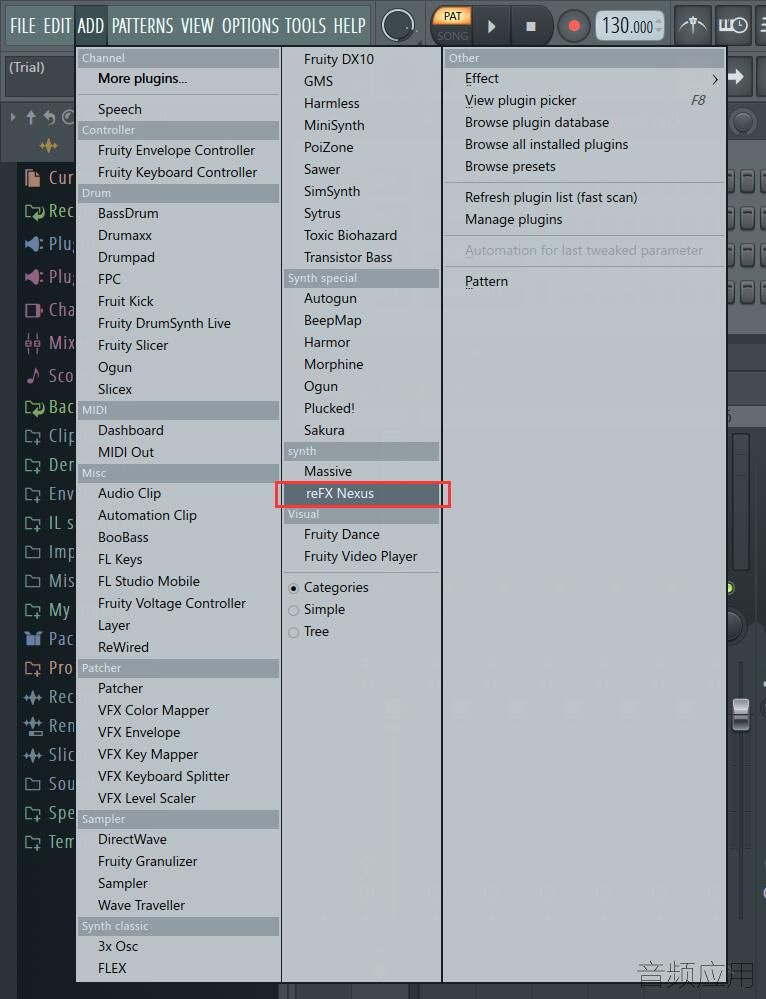

首先我们打开FL Studio,在主界面左上角的功能面板上找到ADD(添加)选项并点击,然后在插件列表中选择一个外部插件,这里笔者选择的是Nexus,如图1所示。

! K% q4 G. D" t3 z( Z+ N图1   选择一个外部插件9 |8 B9 g9 h4 [  f9 Z
) t1 Y, L& X, t) G+ P, U5 p
完成这步操作后我们可以看到通道机架中多了一个reFX Nexus通道,并且Nexus的主界面也会弹出,这就是我们加载的一个外部插件。. `  @( y7 g+ I) n- k! d$ v
