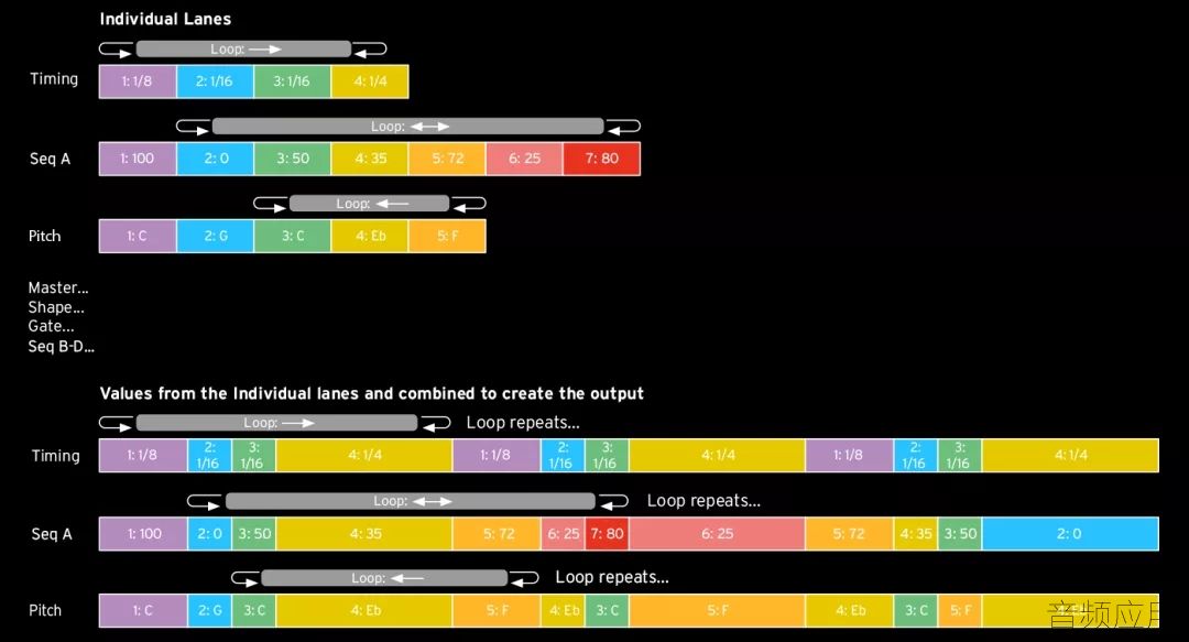

动态音序器2.0
动态音序器2.0灵感源自功能深度复杂的wavestate波形音序2.0系统。
针对可各自独立设置的1-64的步进范围,提供了MASTER (控制音序循环总长),TIMING (控制各步进的时值), SHAPE (控制各步进的包络), PITCH (控制各步进的音高) 和A, B, C,D 支持快速记录参数 (比如滤波器cutoff旋钮的转动调整) 运动的动态音序,共计8个参数通道。
它们同样各自包含自己的循环起始点和循环播放方向,配合自带的两组琶音器和自由的调制控制设置选项,音序的变化将达到令人耳目一新的丰富度。
