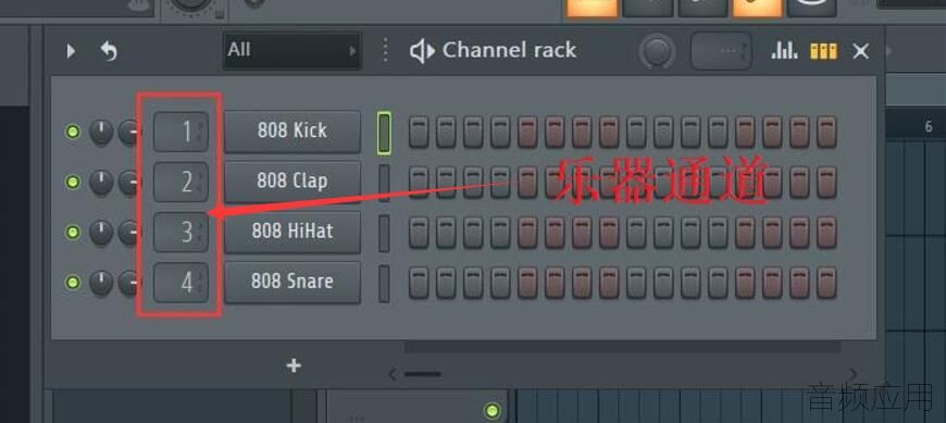

1 ^8 ], @3 @; R+ N9 H6 o' V5 ?8 h要想成功制作出一首动听的音乐,那么在这个过程中就难免与FL Studio中的通道机架打交道。现在笔者就教大家认识通道机架中的乐器通道,并且给大家带来一些实用的使用技巧。乐器通道在通道机架中的位置如图1所示。
; w0 \3 \; o2 t2 y7 A8 O1 p$ f9 n8 N7 _. u
f9b35807e60b482f14804a988fb65f9b6155236d7a4f6.jpg 6 z! D: p; t, x  c* ]9 T
图1   乐器通道的位置
. c9 g6 v6 [+ n2 Q0 K* i, z
) @# M; ~) W" v: C& P乐器通道在通道机架中较为常用,其功能是将通道发送到与乐器通道显示屏上数字相对应的混音器插槽中,可为通道混音提供便利。乐器通道的用法有以下三种:

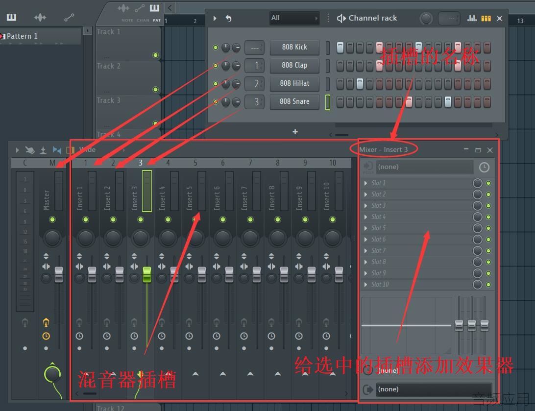

3、将通道发送到混音器
/ T7 |- n0 r" g8 G  Z" F
' [! g* ]: y$ N. C& D+ u要想将通道发送到混音器添加效果器,首先要做到上文讲解的第一步——调整乐器通道数值。& v( {; N* O* h/ y( P3 ^, E; Y: T
  K# O6 ?6 t# j3 w) F. U# d
该步完成后就可以按F9呼出混音器窗口,如图4所示:
$ @7 i- g: \( ~" }' i  ]! S
2 ~, E4 v/ P* _* }, S图4   将通道发送到混音器插槽
9 X/ A3 p5 w+ t, g. J# J9 Y! ~% C! H' o0 U9 }0 O7 x# n* p
此时可以看到每个通道都根据乐器通道数值与相应的混音器插槽对应,通道一对应Master主控插槽,通道二、通道三和通道四分别对应Insert 1、Insert 2和Insert 3,这时我们可以在混音器的右边添加各种效果器来制作出更加完美动听的节奏。
/ c7 B) c2 M6 L9 k9 n4 d1 o) ?! }9 L
