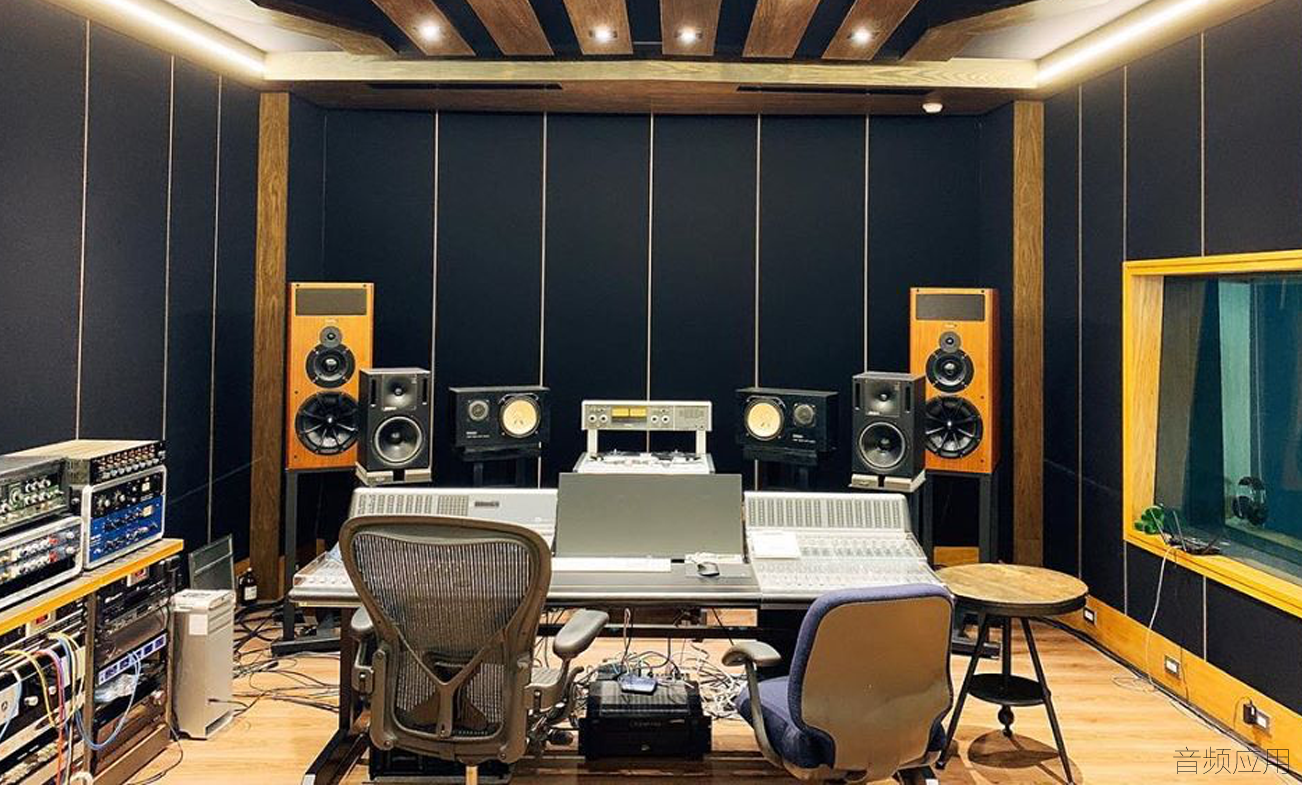

2.监听喇叭(Monitor)
(近场)监听喇叭拥有多种低音单体尺寸,通常尺寸越大越容易听到更低而完整的频率。但更需要有如录音室一样够大、声音够准确的聆听环境,因此若是空间不大的话,建议选择4-5寸低音单体的喇叭即可。而不同厂牌的监听喇叭也会有不一样的声音表现,而以下厂牌的喇叭是大多数录音师习惯使用、且录音室常会具备的经典型号。由于每个音乐工作者习惯的声音不同、因此也可能摆放两对以上的监听喇叭以做比对,下次到录音室不妨观察一下,如:

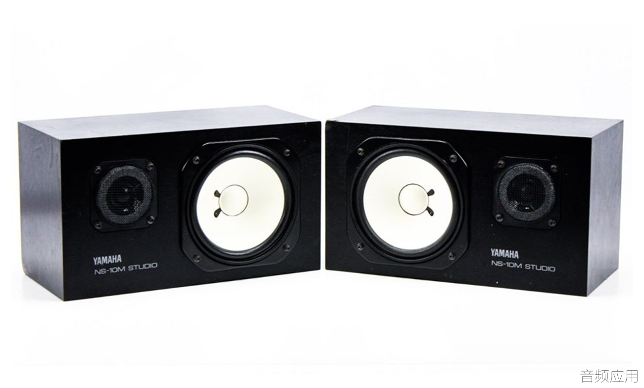

(1)Yamaha NS-10M Studio
Yamaha NS-10M Studio过去几乎是全球许多录音室的标准配备,随着制作该喇叭的原料停止供应而停产。虽然现今很难购得全新品,但台湾多数指标性的录音室如强力录音室(下图右)、白金录音室、新奇鹿录音室仍然具备。NS-10M Studio属于被动式喇叭、虽本身不需接上电源,但需要透过后级将声音放大,因此也会影响音色呈现。虽然声音表现见仁见智、不一定如其他监听喇叭来得细致,但如果透过NS-10MStudio能够制作出好声音。通常在车用喇叭、手机喇叭上的表现也都会不错。

(3)Amphion One
Amphion是近二十年来崛起的芬兰新锐音响厂商,其Studio One系列近年受到许多录、混音师的青睐。Amphion One系列是被动式喇叭,可搭配Amphion自己生产的后级如Amp 100 Stereo将声音放大。而Amphion One在音量较小的状态下能够有效播出完整的频率,甚至部分录音师表示使用这对喇叭「听不累」。可以让录、混音师更长时间的进行工作,多数录音室如LightsUp Studio(下图)也有使用。

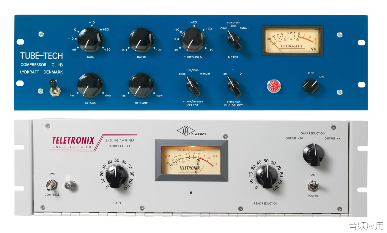

(2)动态控制、压缩类效果器:
如压缩器(Compressor)、限制器(Limiter)、门限器(Gate)等,主要功能是控制音量大小范围、让声音更紧实或更宽松。不论录混音时都非常常见、不可或缺的效果。其经典型号有:Tube-Tech(下图上方)、LA2A(下图下方)、1176 Limiter等。
