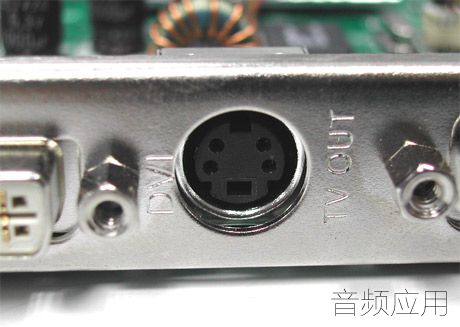

     前面我们阐述了一些S端子的基本原理,如果您没有读懂也没有关系,这并不影响我们后面内容的理解。OK,本文重点在于电脑与电视的S端子连接方式,下面我们先来看看电脑显卡的几种S端子接口类型。
    现在,越来越多的显卡都已经把S端子输出模式作为标准配置来装备,不过虽然显卡千变万化,所有S端子接口都不外以上图片中的三种类型。我们依次来看:最下面的5针型D端子是标准的S端子类型,也是通用的一种规格。除了显卡外电视机以及DVD等视频源上都是这种接口。中间的那个明显比下面5针的接口多了2个针孔,原先许多ATi原厂的Radeon85007500都是采用的这种接口(上图中间的显卡就是一张原厂的7500),这种7针接口并飞标准接口,这样就决定了不同厂家的7针接口有可能在多出的2针的定义上有所不同。不过除了多出的2针外,7针接口兼容5针标准接头,我们也能使用5针连线。
    虽然多出的2针功能和定义各不相同,但是大家一般都是把这两针作为标准AV视频信号输出,这样就使得这个7针接口即能分离出一路5针标准S端子信号,又能分离出一路标准的AV视频信号来,于是有的配备7针S端子的显卡还配备一个一转二的转接输出装置,可以分成S端子和AV输出两种模式,从这个角度来说7针接口要优越于5针标准借口。不过,绝大多数情况下S端子明显比AV视频输出效果优秀,且大部分电视机都具备这样的接口,所以从这个角度来说配备S同时又配备AV就显得有些添足之嫌了。
    至于最上面那两个多于7针的接口,我们只有在一些VIVO或者在ATi All-In-Wonder产品上面才能看到,平时很少看到。这种接口除了具备5针标准S端子信号以及TV视频信号以外,通常还包含两路音频信号。不过这种接口通常都不会兼容标准5针S端子,我们需要使用转接盒等设备扩展出S端子才能使用。
    如上图,最右面黑色的接头,就是一个标准的5针S端子接头。左右紫色的设备为一个9针多功能型扩展盒,来自于我们评测室的一块ATi All-In-Wonder Radeon9000PRO产品,从这个扩展盒上面标识的图样可以看出:扩展盒使用专用9针连接头和显卡连接,另一端分别可以接驳S端子输入/AV视频输入(包括1路视频和2路音频信号)。
