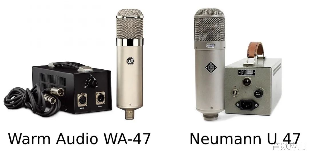

本次所评测的Warm Audio WA-47同样是一款致敬经典的麦克风产品,其原型为Neumann U 47(在美国也被称为 Telefunken U 47)。2 W5 G' t2 m9 d6 K5 n+ ^8 r
& q  g1 `, ~" j2 k+ r9 u" z8 u2 X* {7 I
: q3 e2 A6 \0 x1 L/ X7 T( X1 x+ M% q8 t- o. x7 p9 J
3 g* K% i9 q! G% M0 r+ {
U 47是二战后Neumann的第一款大振膜电容式麦克风,原始系列所采用的管状设计被沿用至今,并经久不衰。1950年之前生产的U 47由Telefunken分销并带有 Telefunken标志,这也是它在美国被称为Telefunken U 47的原因。早期的U 47使用M 7拾音头,从1958年之后替换成了K 47拾音头。它之所以成为公认的首选电子管录音麦克风,其声音塑造组件--拾音头、电子管、变压器三者功不可没。- Y: o0 J1 b% P; H. b9 k8 V6 t

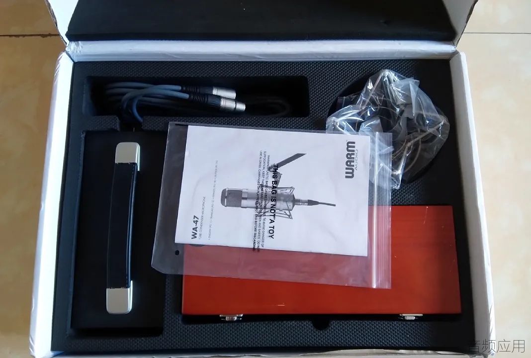

包装方面非常简洁,估计是为了控制成本,一改电子管麦克风配备航空箱的传统,WA-47采用了泡沫储物格的内包装,将所有标配件有序排放在包装盒内。# U8 s( g% [* J: l  m" K" n
9 V4 s4 T# f& r: f 640.webp (15).jpg
2 a  J) X! u' S$ k# u; b2 Y
* l+ @+ b0 B9 P7 \7 t: _% [8 B% o: I) v  H6 W6 v! v
标配件包括:WA-47麦克风一只(配备木制收纳盒)、外部适配器一台、电源线/麦克风输出信号线各一条、蛛网防震架一个、英文版用户说明手册。" Z3 S& W* L* q, y. n4 _' {

最后再来看看整套系统的核心WA-47麦克风。WA-47的外观与其原型Neumann U 47相差不大,除了外部装饰细节上有些许差异之外,其主体风格甚至构造细节上都有着极高的相似度。
3 s! T! D( a5 J! h( i$ U& Y6 e
$ ~+ o3 p! Z* d& M: a" c% W/ D1 m/ u" B
