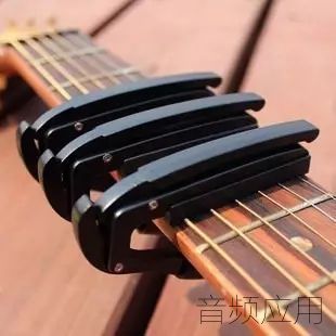

一些吉他手在用这个调弦时,用一个变调夹夹在第二品,这样他们可以保证强力和弦易按性的基础上,不致让音色因使用D调弦而变得黯淡。
