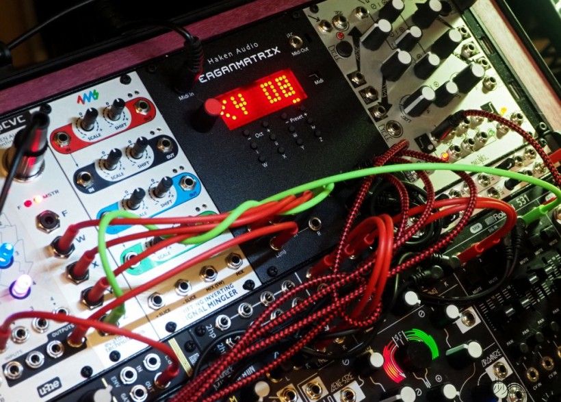

Haken Audio 推出 EaganMatrix 具有复音模块矩阵合成引擎的超强 MPE 模块
EaganMatrix 模块将矩阵模块化合成器放入您的模块化合成器中,让您了解兔子洞的深度
Haken Audio 推出了功能强大 EaganMatrix 模块,这是一款 22 HP 的 Eurorack 模块,把先进的复音模块矩阵合成引擎带到你的Euroack系统中,可以通过 CV 和 MIDI 进行控制。
EaganMatrix 是一个受人尊敬的合成引擎,最初为 Haken Continuum 所创建,也可用于即将到来的 Expressive E Osmose 合成器。该合成引擎支持广泛的合成方法,包括减法合成、带模态滤波器组的物理建模、FM、带微分析的频谱集,以及包括具有反馈和反馈延迟网络的波导。它还被设计用于响应式表情控制,支持多维控制、MPE和MPE+ MIDI。
EaganMatrix 的预设是通过使用跨平台编辑程序 Haken Editor来编辑的, 利用CV信号以及MPE和MPE+ MIDI提供了微妙、生动的音乐探索。自由的内部矩阵设计和深度调制结构可与CV输入深度集成,复杂的声音调制可被分配和映射到你的压控细部。
EaganMatrix 模块可以作为声源、声音处理器、CV源(通过连接到外部控制电压转换器)、MIDI源,或是所有这些功能的自行组合。
请看 EaganMatrix 的介绍视频 :https://youtu.be/Vg8_cXquAfs
功能特点:
具有多维表情控制的高级复音合成器引擎
复音:标称1、最大8 -直接用CV控制,一次仅限于1个声音,当 EaganMatrix 预设有长衰减时,较高的复音避免窃取声音,较高的复音通常对MIDI输入有用
控制通过集成CV 输入/输出、MIDI、外部CV(与Haken控制电压转换器)
每注CV输入:W, X, Y, Z
门限(W) - 触发1V,最大范围-10V到+10V
音高(X) - 每八度1V,中音C可编辑偏移
音色(Y) - 函数依赖于EaganMatrix预设;电压范围0至5V、-5 至+ 5 v 或 0 至10V,可编程偏移
响度(Z) - 0至5V、-5 至+ 5 v 或 0 至10V,可编程偏移
稳健执行 MPE和MPE+ MIDI
跨平台(Mac和PC) Haken编辑器可被连接用来创建和自制预设
4个全局CV输入:i、ii、 iii、 iV
功能依赖于EaganMatrix预设,这些CV影响所有的声音(注意从WXYZ和Midi)每个全局CV都有可选择的电压范围0至5V、-5 至+ 5 v 或 0 至10V,可编程偏移
2个模拟音频输入:左/右或单声道
模拟音频输出:左/右或单声道总和
-12dB开关选择Eurorack 电平和 Line 电平
MIDI over USB -允许双向MPE和MPE+连接到其他设备;允许连接到Haken编辑器,编辑和存档 EaganMatrix 预设
标准的 3.5毫米 Midi 输入 (A型、B型和TS型) - 允许连接到其他Midi设备,无需计算机或USB(购买时附赠5针DIN Midi 输入适配器)
Type B 3.5毫米 Midi 输出:允许连接到其他Midi设备,无需计算机或USB(购买时附赠5针DIN Midi 输入适配器)
i2c通信端口可选择控制电压转换器(3.5毫米 Midi 输出和i2c功能之间的开关)
12个开关、1旋钮和LED矩阵 - 菜单系统允许独立操作而无需计算机,并提供监视正在播放的事件和CV输入电平
EaganMatrix Eurorack 模块现已接受预订,售价:799美元
官网信息:https://www.hakenaudio.com/eaganmatrix-module
