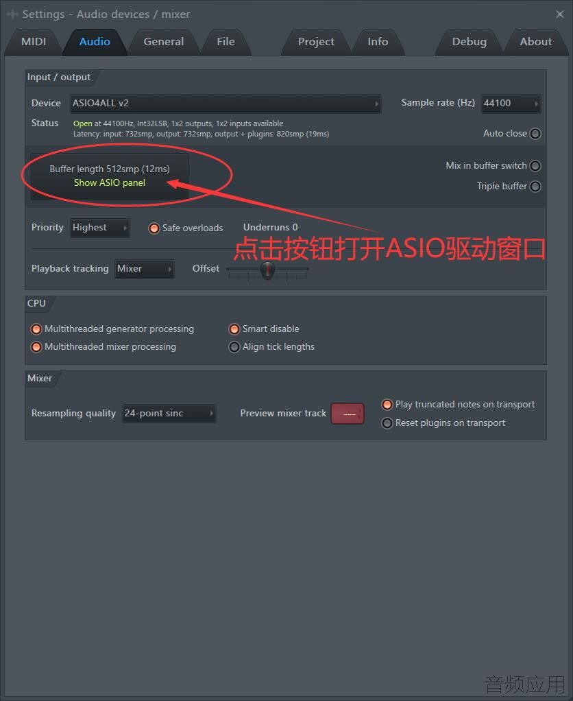

% {, n1 H) h, |" ]在Audio settings(音频设置)窗口,我们点击devices下拉框,在下拉列表中选择ASIO4ALL v2,然后点击下方的Show ASIO panel按钮,打开ASIO窗口(见图3和图4)。
& A& E8 ?7 F  V3 d5 w9 i1 V& [ 194bba536dd2d5f1c54323112eac0d9961386081cb716.jpg + {. w' \( ^7 {. @% j
图3:切换为ASIO4ALL驱动
/ L% R% Z( w& v
! p$ O, y4 i/ v5 U 6eecbd75b1b24662f7eaadffb0868d236138608a99971.jpg # W, {" B8 v) V: W
图4:切换后的Settings界面
  z! D/ P% ?' ?4 b/ o. p) z( q
/ m" L/ S- G4 x5 j0 ~接下来,在ASIO驱动窗口中我们可以调整Buffer length(缓冲长度值),此操作能解决大多数低配电脑的卡顿和爆音问题。ASIO驱动窗口界面如图5。
$ w& a  g% f8 Y% b+ B" d. F& g# E4 g8 s* h% b; r% o
7d003e638c3e1b5b5c899b2e2fbcdeae6138609422e30.jpg 8 u; V" }/ z7 d$ P
图5:ASIO4ALL驱动窗口主界面
/ ~1 d' r3 `/ W) k! w
: \1 Q( {) _5 e0 U& t3 s8 j" ^想要改变缓冲值,直接用鼠标拖动按钮即可。如果对操作后的结果不满意,可以点击右下角的重置按钮来进行重置,并且可以点击“高级设置”按钮对更多的参数进行调整。: ^! K: b- G0 s- n
