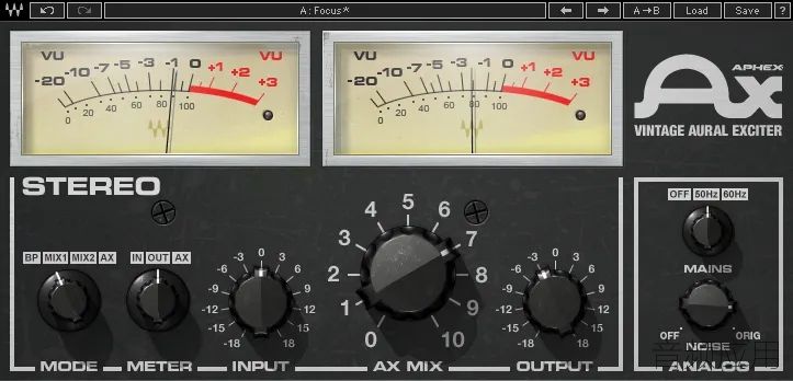

例如,我们建模过Aphex Aural Exciter激励器,它是史上仅有的少数电子管驱动单元之一。精通原版Aphex单元使用的制作人/工程师Val Garay证实说,Waves插件的测试版听起来就像硬件一样——只有一处例外。由于硬件设备内的相位反常,Aphex Exciter是用作插入效果,还是用作Aux/Send总线的一部分,声音会略有不同。因此,我们添加了原始单元中没有的模式,在用作插入效果时允许获得Aux/Send总线的独特声音。
这还不是唯一的惊喜。在软件中对设备单元进行建模,可以消除物理硬件的意外瑕疵,比如底噪和嗡鸣。然而,当我们的测试人员评估我们有史以来的第一款模拟建模产品——以SSL为原型的通道条插件时,一些人说测试版听起来“不对”——但也不确定为什么,因为A/B对比没有显示出任何音质上的差异。事实证明,对于某些人来说,底噪和嗡鸣也是声音的一部分。只有当我们添加了这些细微的缺陷之后,进行听觉测试的测试人员才不再能区分出硬件和插件。从那时起,我们就为Waves的模拟建模插件添加模拟本底噪声和嗡鸣(50或60Hz)的选项,包括Jack Joseph Puig Fairchild和Pultec等等。
