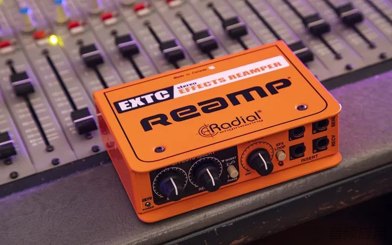

一直以来 “坚固、安静、耐用” 都是 Radial 产品标志性的代名词, 因为这些特性他们的产品也备受推崇,在以前可能很多设备您还没有去发掘,也许您用过了 Radial 以后就会发现自己真的需要这一类设备,就比如我现在拿 的这一台 EXTC-Stereo! ”  Paul 说道
“EXTC-Stereo 继 2011年 10 月评测的 500 系列格式 EXTC 500 , 和独立的直接盒 EXTC-SA 之后的立体声单块效果器放大器。所有这三种型号都允许您非常有效地将乐器单块效果器踏板插入平衡信号路径,与您最喜欢的机架式处理器和插件一起用作混音中的音频效果。
为什么这个级别的东⻄很重要?对于初学者来说, 如果您想让它们听起来很棒,确保您的脚踏板接收到正确类型的输入信号是至关重要的!
真正的立体声 EXTC-Stereo
Radial EXTC-Stero 允许您可以将吉他效果踏板连接到专业设备(音频接口、调音台等)的输入和输出,所以您可以将立体声踏板合并到您的录音中,并且能够探索新的创造性可能性。
Radial EXTC-Stereo 可以允许您无缝地将立体声吉他踏板连接到专业设备的输入输出,使用 EXTC-Stereo,您可以在任何录制的音轨中混合使用效果踏板来发挥创意。

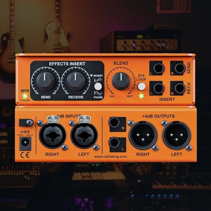

EXTC-Stereo 具有 XLR 和 1/4 TRS 连接,可与任何音频接口集成,以及发送和接收电平控制,通过现代和老式踏板效果优化信号路径。
发送、接收和混音
当您的 EXTC-Stero 建立连接后,一对发送和接受旋钮可以让您微调信号电平,EXTC- Stero 最终控制的是湿/干混合旋钮,相比之下,单通道的 EXTC-SA 的功能与其 Stero 相同,但具有相似的控制。然而,它(EXTC-Stero)增加了第二个 FX 循环,允许单独选择双踏板链或与一对位于前面的配备 LED 的按钮串联选择。

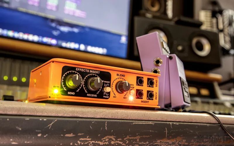

单声道吉他踏板与 EXTC-Stereo 配合使用效果很好,您可以同时连接两套踏板,从而将创造力提高一倍。将一个踏板链连接到EXTC-Stereo 上的左侧插入插孔,将另一个踏板链连接到右侧。
EXTC-Stereo 也可以像其他 Reamp 盒一样使用,将它们通过放大器馈入音轨。将发送插孔连接到放大器的输入,并使用⻨克⻛捕获结果。
使用 EXTC-Stereo 可以将您的乐器以及踏板连接到音频设备的线级输入, 只需您按照相应的接口插入音频线,并且调整相应的电平水平即可。

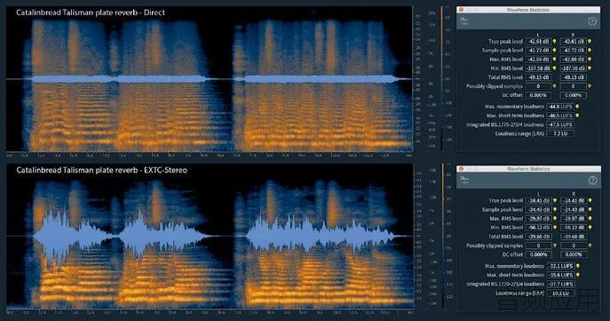

听到您的单块效果器以最佳状态进行演奏是一种启示 - 效果并不微妙,而是光彩夺目。
这些 Radial 设备可让您在每个阶段都达到适当的水平,并使您的脚踏板大放异彩。查看上面的截图——它显示了在使用和不使用 EXTC-Stereo 时效果器的效果轨道。
