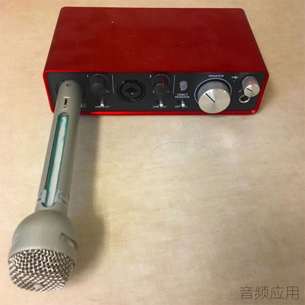

1924 – 铝带话筒由Walter Hans Schottky和Erwin Gerlach发明,跟早期的动圈话筒一样,由于可靠永磁体的迟到,它未能在那个时代走向大众。到了1931年 RCA的Harry F. Olson设计出了第一款量产型的铝带话筒PB31,并于几个月后推出了PB31的改进版本 – 跨时代的RCA 44。
铝带话筒振膜的正反两面都会接受到声波,而左侧和右侧的声音则会在振膜的正反两面抵消,于是形成了8字形的指向性。

使用铝带话筒时 - 大多数情况下我们选择8字形指向的话筒并不是因为我们需要这种指向性,而是因为我们需要使用铝带话筒,而几乎所有铝带话筒都是8字形指向的。很多录音师都喜欢将铝带话筒用于OverHead和吉他音箱。

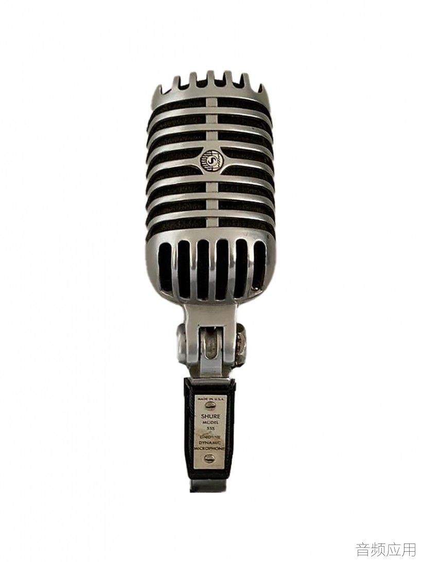

随后,因为心形话筒良好的实用性,话筒制造商们纷纷开始研发心形指向话筒。RCA和Shure采用在极头腔体上开孔的方式,使话筒前后两个方向的声波以不同时间到达振膜的两侧,从而实现了单振膜的心形话筒。1939年的Unidyne Model 55是世界上第一款单振膜的心形指向话筒。现在,几乎所有动圈话筒都在使用这种模式。要将这种话筒变回全指向也很简单 – 握主话筒头就可以了(误!)

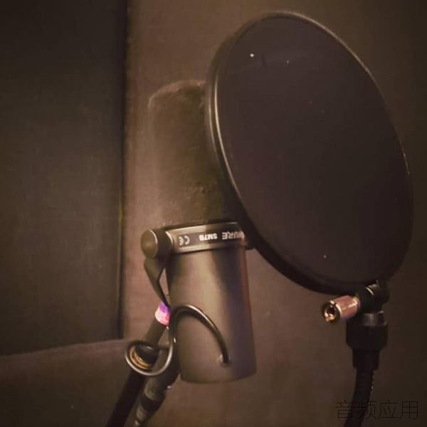

心形指向作为使用最为广泛的指向类型,几乎适用于各类人声和乐器。有几个需要简单注意的地方,比如近讲效应。但搞清楚拾音方向是最重要的…
Sennheiser MD421 和 Shure SM7B的错误示范

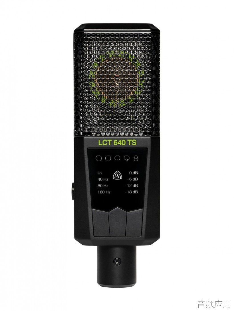

2016年 - LEWITT推出了LCT 640TS,这是一款能够在通过软件随时调整指向性,并可以在录音完成后更改指向性的电容话筒。它的指向性可以在全指向、宽心形指向、心形指向、超心形指向和8字形指向之间无极过度,并能够实现单话筒的立体声输出。
它同样遵循了双振膜电容极头的设计,但与前辈们不同的是它有两种输出模式:在单输出模式下,它和传统的多指向性话筒一样 – 切换并输出某种特定指向性的单声道信号。而当他切换到双输出模式后,前后两个振膜的信号可以分别输出、记录,并在插件中进行处理。借此,它获得了可以在录音完成后调整指向性的能力,为录音带来了极大的可塑性与灵活性,几乎适用于录音室中的一切声源。
