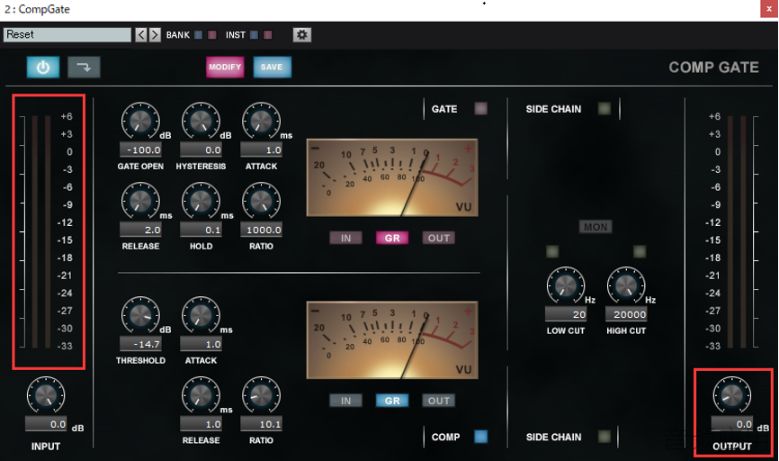

压缩器是用来稳定声音的大小功能的效果器。
通过调整下面四个旋钮来实现基本的功能:
Threshold阈值,控制压缩器的生效条件。
attack控制在声音超过阈值时,压缩器的启动的速度。
release控制在声音下降到阈值之下时,压缩器释放的速度。
Ratio控制声音超过阈值后的压缩幅度。
如果你把它看成你在对着话筒喊话时可以自动调整音量的设备参数,就很容易理解了。
小编说:
对人声施加压缩器效果,是人声处理的必经之路。压缩器也是直播最常用到的效果器之一,无论是改变声音特征或是美化声音,都需要先用压缩器使声音更稳定。
以上介绍的四个参数中,Threshold和Ratio是压缩器生效的关键,Attack和Release主要是对细节特征的调整。确定Threshold值时可根据左侧的输入电平表,观察自己声音的电平,取较稳定的点作为Threshold的值,配合2:1至8:1的压缩比,使压缩器生效。
使用时配合图右下角的output参数,调大这个参数就可以达到稳定声音的同时增加音量的目的。
如下图:
