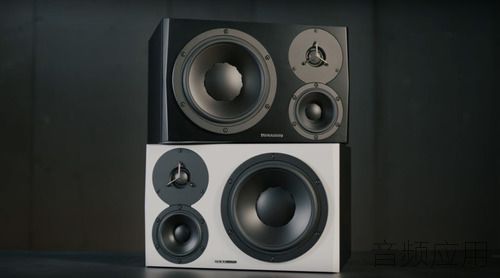

功放:主动式还是被动式?
来自混音机或录音接口的讯号与典型喇叭所需的电平是不同的电平。出于这个原因,几乎每个监听喇叭都需要功放的帮助,以提供扩大后的讯号给喇叭。该功放可以安装在喇叭本体内,此种喇叭为主动式监听喇叭,或者是独立的一台功放与被动式监听喇叭一起使用。
实际上,现在市场上绝大多数监听都是主动式,使用板载式的功放,但有一些值得注意的例外:YAMAHA著名的NS10是被动式设计,还有一些高端制造商,如PMC,Amphion,ATC和MunroSonic ,仍然生产被动式监听。然而,对于普通的家用工作室来说,主动式监听通常更方便实用,因为不需要另外再购买一台功放。
两音路或三音路
一些设计包含两个喇叭,有三个喇叭,甚至更多喇叭。单颗喇叭无法正确处理低频和高音,因此拥有多个喇叭(每个喇叭有专用的频率范围)会产生更加真实的声音。
经典的双音路喇叭采用一个专用于产生低频的低音喇叭,以及一个可以产生中高频和高频的高音喇叭。讯号由分音器分开,将输入分为低频段和高频段。在便宜的监听设计中,这个交叉点位于关键的中频区域,因此许多高端监听采用三音路(甚至四音路)设计,采用更多喇叭单体,旨在保持这些关键的中音频率不受分器音影响和让声音更清楚。
挑选适合的尺寸
一般而言,监听越大,输出的功率越大,它的低音频率就越高。房间的大小和声学处理能力会决定使用监听喇叭的大小:大的监听不适用在小空间。
在典型的家庭工作室中,近场监听被设计成非常靠近听者的耳朵。另一方面,中场设计为放置得更远,距离更远,更大的房间。最后,专业录音室通常还配备巨型全频监听。
监听喇叭尺寸基于低音喇叭的直径,该数字通常是型号的一部分 – 对于近场监听,其范围可以从3英寸到8英寸。对于大多数中小型房间,近场喇叭就足够了。
监听喇叭的低音孔是个可将空气排出喇叭,调谐低频谐振,有助于延长监听的低频响应。低音反射孔可以是前向或后向 – 在后者的情况下,监听靠近墙面可能会有问题,因此放置监听喇叭请尽量避免将低音孔太靠近墙壁。也有其他避开反射孔的设计:良好的机壳设计,讯号传输线及喇叭的指向性(心形设计),这些都可以提供更好更紧实的低频和更好的低频瞬态响应。
连接插孔
如何将讯号传入监听喇叭?主动式监听提供XLR插孔,可以直接连接到录音接口或计算机。如果您的接口具有平衡式输出,请选择平衡式XLR插孔输入以降低噪音。对于被动式监听,你需要将接口或计算机输出发送到功放,然后将其连接到监听。主动式监听还包括音量控制及房间补偿EQ控制。
