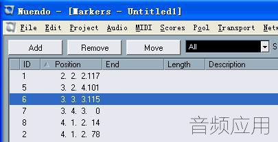

继续往右讲。下面该MARKER了。Marker就是标记点。它的作用就是标记一个地方。如果有个地方需要关照,你把它标上再找它就好找了。就是这么个作用。这里一共能显示15个点。通过点击这些点的按钮,播放线就可以立即到达你打过点的地方。
Nuendo3.2基本操作 图:标记按钮
点击SHOW,就可以显示出标记窗了。在这个窗口里有个Add。在播放的时候点击它就可以打点了。点可以打无数个,但控制条上只能显示15个。不过一般来说15个就足够用了。选中一个点,也可以改动它的时间值。点击Remove按钮就可以删除所选中的点。
Nuendo3.2基本操作 图:Markers窗口

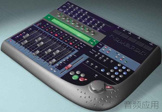

这样,控制条就讲完了。控制条的功能这么丰富,大家也许会想,如果把控制条的功能做成一个真实的控制台,放到电脑前来操作不是比用鼠标点更方便么?呵呵,是啊,这种东东当然有啦。瞧,这是Steinberg为Nuendo设计的专用遥控台。
Nuendo3.2基本操作 图:Steinberg Houston控制台

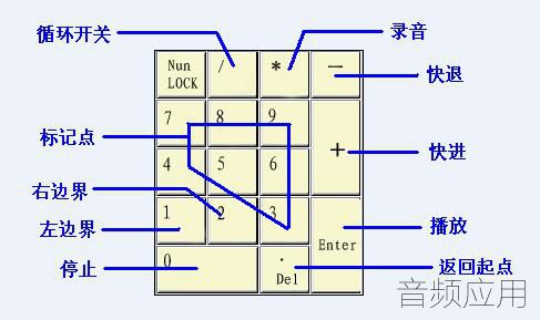

这个玩意也不贵,也就是万把块钱……哎大家别跑啊,我没说非得买!哈哈其实根本不用花钱,你就已经拥有一个控制台啦。因为你的电脑键盘上的数字键区,就是一个小控制台!不信你就试试看吧:
Nuendo3.2基本操作 图:数字键区就是Nuendo的控制台
