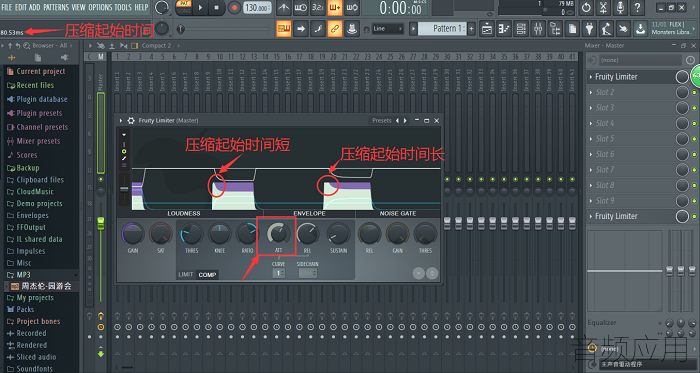

ATT:为压缩起始时间,这个时间是当声音分贝超过压缩阈值时,压缩器会在这段时间之内按指定比例把声音压缩至目标分贝,过程为渐变,范围是0ms-1000毫秒,效果如图:7 b7 Y, {2 A0 w8 Y" v7 ]; _- `) a0 s
; |1 T) l. m( L2 N7 P: _9 j 1(11).png ! _* Q* }9 U- G8 N" P+ K
图1:压缩起始时间
. }: ?+ v& N+ [建议:当压缩打击乐时,压缩起始时间偏小为好;当压缩人声时,偏大为好。原因是打击乐音符时间比较短,如果压缩起始时间过长则来不及压缩,而人声则不存在这类问题。

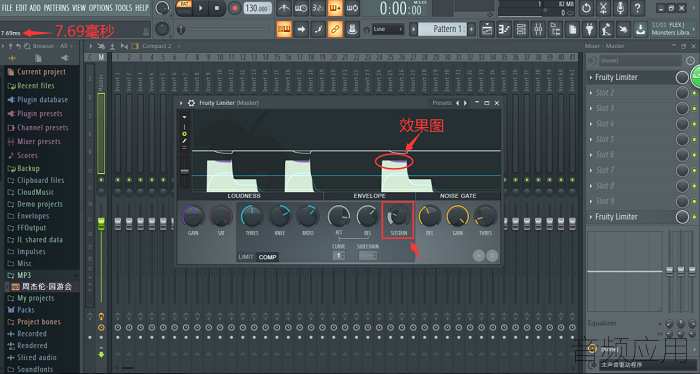

SUSTAIN:为压缩RMS窗口,它可以配合“ATT”和“REL”两者使用,作用可以理解为设置一个时间,时间一到,这两个旋钮就开始工作,也就是说让这两个旋钮更加精细化,进一步强化两者效果,范围是0-1000毫秒,效果如图:: \/ j" I, \" b3 m% M) q
' ?& N7 j: l* |& k7 U* V% U
0 N  _6 C5 r+ ?6 l6 b4 `4 R: V) q8 B图3:效果图1
: D5 z/ v! R) v1 P5 L, b. ]# L 4(9).png % t/ w2 K! a3 A( L5 A" B$ S
图4:效果图2
) b/ P/ [- G) r# s  ^2 z7 ?对比图3和图4,可以发现REL工作时间被延后了。0 ?( j; \8 L4 R, r2 j/ i

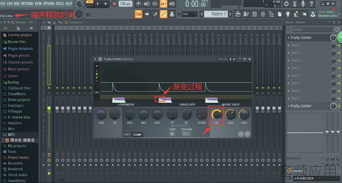

REL:为噪声释放时间,指完全删除噪声所需时间,与上一个REL原理相似,过程也是渐变,范围是0-2000毫秒,效果如图:
! ~4 ]# ^: _+ q. b0 [' d" ]图7:噪声释放时间
