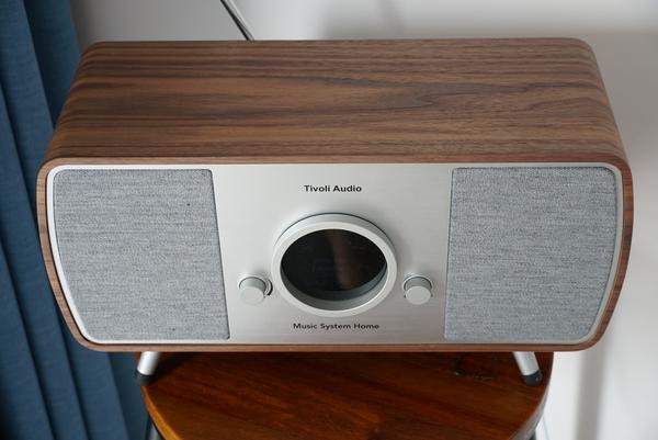

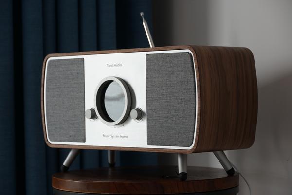

首先,MSYH 2的个头很大。看上去,就像是三个该品牌经典音箱M1D相加的效果。
其具体尺寸是41mm*16.5mm*22.1mm,重4.9公斤。
与我评测过的杰士THE THREE(旗舰级)似乎接近,比索尼SRS-X99会再大些。
因底部四角有支架撑起,这让它硕大的身躯显得轻巧了些,同时也进一步提升了视觉上的震慑力。
MSYH 2精湛的工艺、雄伟而典雅的轮廓给人一种尊贵感,这在以往是挺罕见的,以往顶多是高雅这个级别,但没到尊贵。

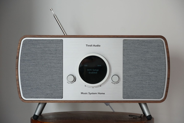

正面板设计简洁,左右各两个旋钮(也是按钮),中间是黑色圆形的液晶屏,围绕它的是环形多功能按钮或收音调台旋钮。
中间这个“大圆环”不仅可以调台,在以网络、蓝牙播放音乐时,也可按压任意位置实现播放暂停或换曲。
外部四周是胡桃木纹的木料,前面板中央是铝,两边是源自丹麦Ggbriel的高级布料。

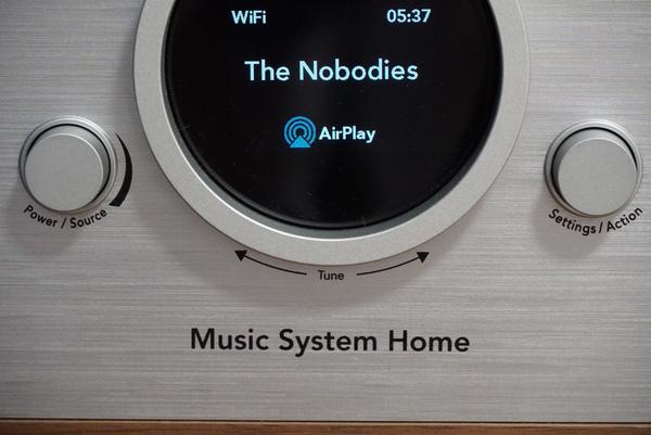

有些遗憾的是显示屏中央只能显示英文的歌名与歌手名,遇到日文和中文歌曲,就只显示Tivoli Audio。不过,由于通常情况下用户都是看手机,所以这个问题似乎又不是个问题。
另,英文词汇太长时,它会以滚动形式缓缓滑过。

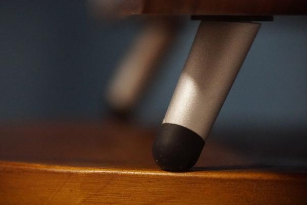

底部撑架的质感和工艺也不错,稳定性和耐用性得以保障。

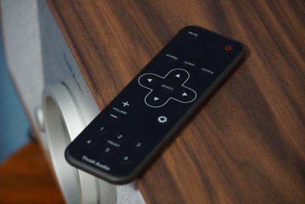

配备全功能遥控器。
有些在机器上不好调或不具备的功能,都可以在这遥控器上实现。
如一键静音,存储电台等。
这遥控器除了太薄,影响手感外,其余没啥问题。
但在遥控时,对应的MSYH 2的面板内容全是英文,这对一些人来说,可能会比较郁闷,但稍微搜索下资料,也不是啥难事。

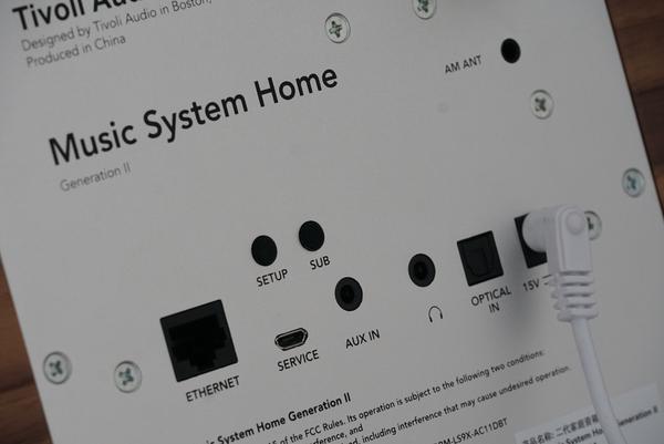

和之前评测的山灵EM5一样,MSYH 2也是连电源使用的。它的电源线超级长,三角插头,白色。

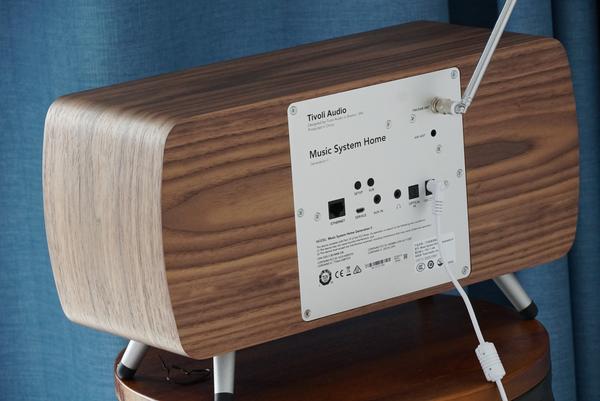

金属背面板。
随着使用时间变长,这部分会有些烫手。50度左右的感觉。好在是背面,日常几乎不会碰这里。
机身的其余部分没这个问题。

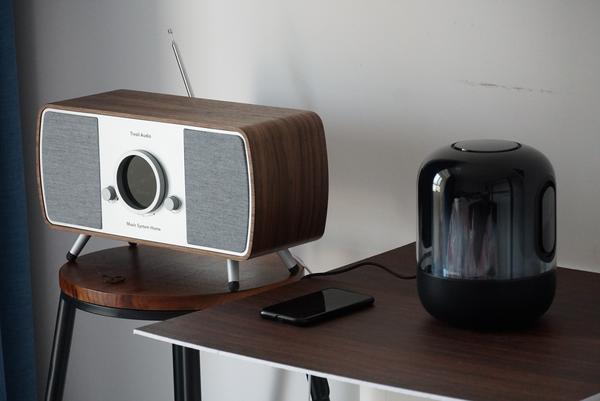

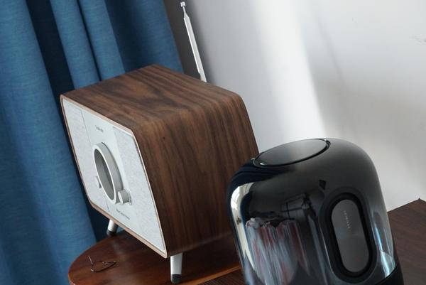

与华为新Sound X放一起,比较下。中间是苹果手机。

为获得更稳定和无损的听音效果,后来尝试了苹果的airplay。但这个连接着实稍微耗费了我一些时间,倒不是因为麻烦,而是我没找到说明书。要让该机实现airplay,需要在机器通电启动后,短按左边按钮切换到WIFI模式,然后在苹果设备的网络列表中点击那个“设置XXXXX为扬声器”,期间或许还有必要设置密码。

但华为新一代sound X还在手中,两者对比,收音机音箱MSYH2胜出挺多,不愧对这么大的块头。其低音、高音、中音,从解析到单纯的听感都会是更好的那个。响度也会稍稍再大一些。综合素质和听感属于一耳朵胜出的水平。
不过,若你抛却解析,只谈极低音的量感,华为在某些音乐下,可能还会是更猛的那个,但论整个低音的解析,华为这款还是相对欠缺点层次。
所以,若论低音质感和量感的结合,我觉得它是达不到Tivoli的震撼,后者更容易诠释出浩瀚、雄浑的低音氛围。
中高音的厚度和解析也是MSYH 2的强项,由于分离度和延伸都很精彩,它也很适合再现饱含丰富乐器的音乐作品。而该频段范围的细节信息量和营造的空间感,MSYH 2也都明显胜出华为Sound X。
