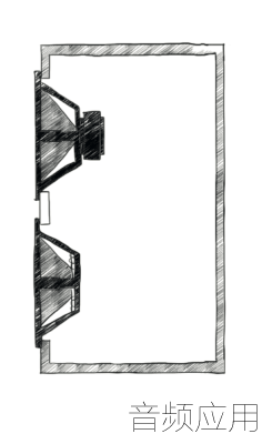

带通式音箱
特色:从外部触摸不到喇叭单体,只透过通气孔发出声音。好处是不需分 频电路,发声时只有管口的空气策动外接空气运动,造成声辐射。
原理:在长方形的密闭箱中,正中间装一块隔板,把箱体分成二个音室,其中一个音室装个共振管变成倒相箱,另一个就成了密闭箱,在中间隔板上开孔装设单体,单体的尾端在密闭室内,此箱体唯一的开 口就是一个管道,这样的设计常用于低频扬声器。
