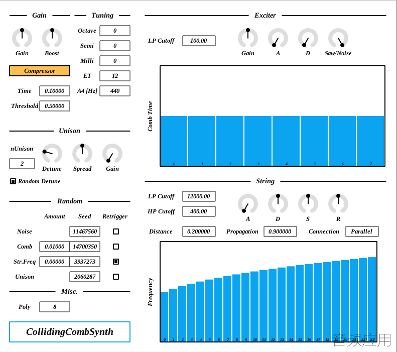

CollidingCombSynth
图 1
CollidingCombSynth是一款实验性质的合成器——生成的声音的确是非常实验性。
就我自己的体验,它不能用来写旋律,因为在默认的配置下,每个音符听起来都像是爵士乐、室内乐里即兴吹奏的铜管组滑奏(cluster,或ripping),往往这样的演奏是用来烘托气氛的。多试几个音符,甚至还能听出像是狼嚎、铁门铰链、短笛等各种音效的大杂烩。
同时音准也偏离不少,软件作者也表示,调节这款合成器的音准会很麻烦,所以建议用它来制作音效。
调节上方【Comb Time】八个滑块的值,可以控制“滑奏”的一些细微表现差异。而把部分值调小甚至调到0之后,则有可能会得到其他一些声音。下方的【Frequency】则是能大幅控制声音的表现。
注意:这款合成器仍在开发中,工作时会占用较高的系统资源。

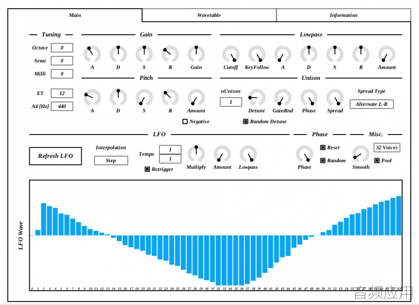

CubicPadSynth
图 2
CubicPadSynth是一款波表合成器,基于ZynAddSubFX所使用的PADSynth算法来生成振荡器的波表,并采用三次方插值(cubic interpolation),以保证即使在很低的频率下也能生成平滑的声音。
在【Main】屏幕中,你可以指定一些常用参数,甚至可以在下方画LFO的曲线(单击【Refresh LFO】按钮应用);并在第二屏【Wavetable】当中,同样是以画曲线的方式,指定用以生成波表的四个参数,然后单击【Refresh Table】得到新的合成音色。

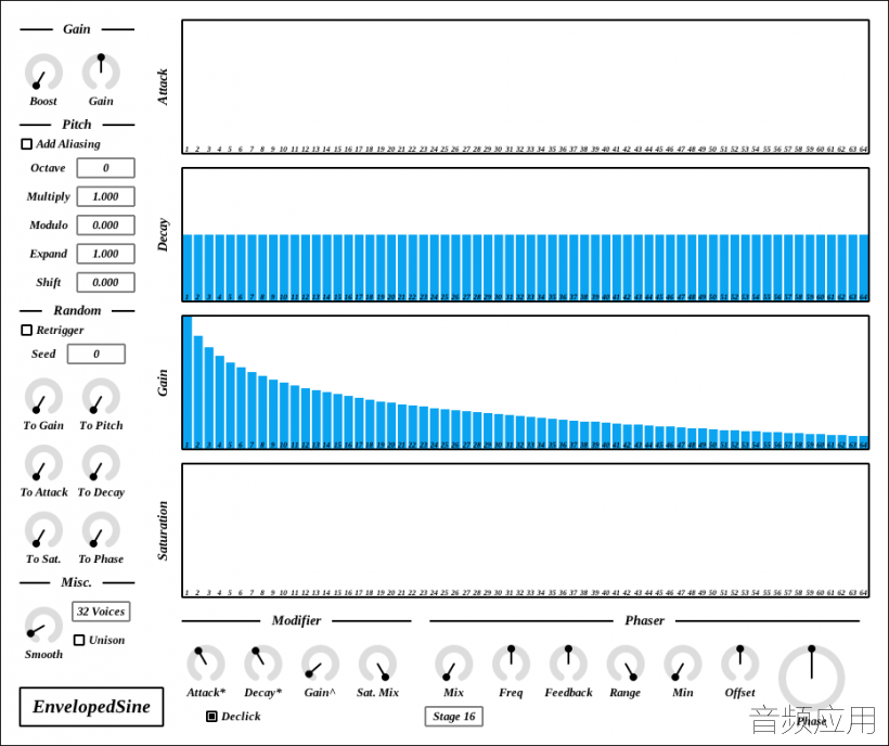

EnvelopedSine
图 4
EnvelopedSine是一款加法合成器,拥有多达64个正弦波振荡器,每个振荡器均可单独设定硬度(attack)、残响(decay)、音量(gain)和饱和度(satuation)。而设置的方式也是画曲线,上图可以直观看出表示这些参数的柱型图有64列,每一列对应一个振荡器。
不过,由于使用的振荡器数远远多于一般的合成器(通常至多3个),EnvelopedSine在个别电脑上相当消耗处理器资源,因此仍需完善。
